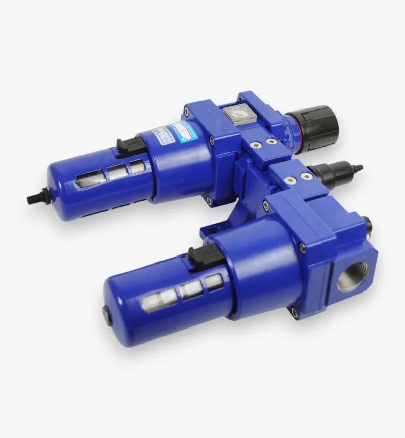

Блок кондиционирования БКВ-Р-25-5-АО
Блок предназначен для подготовки пневматического воздуха в составе пневматических систем. Конструкция обеспечивает фильтрацию загрязнений, регулирование давления на выходе и автоматический отвод конденсата.
Технические характеристики
Параметр Значение
Условный проход 25 мм
Номинальное давление 1 МПа
Минимальное рабочее давление 0,1 МПа
Присоединение пневмолиний G1"
Абсолютная тонкость фильтрации 5 мкм
Диапазон настройки давления на выходе 0,05–0,85 МПа
Отвод конденсата Автоматический
Масса 5,51 кг
Конструктивные и эксплуатационные особенности
  • Фильтрация пневматического воздуха с абсолютной тонкостью фильтрации 5 мкм.
  • Регулирование давления на выходе в диапазоне от 0,05 до 0,85 МПа.
  • Автоматический отвод конденсата без необходимости ручного удаления.
  • Подключение пневмолиний через резьбовые присоединения G1".
  • Эксплуатация при номинальном давлении до 1 МПа и минимальном рабочем давлении 0,1 МПа.
