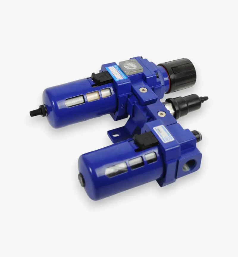

Назначение
Блок кондиционирования БКВ-Р-16-5-АО предназначен для подготовки сжатого воздуха в пневматических системах. Устройство обеспечивает фильтрацию воздуха и настройку давления на выходе в диапазоне от 0,05 до 0,85 МПа.
Технические характеристики
Параметр Значение
Условный проход 16 мм
Номинальное давление 1 МПа
Минимальное рабочее давление 0,1 МПа
Диапазон настройки давления на выходе 0,05–0,85 МПа
Абсолютная тонкость фильтрации 5 мкм
Присоединение пневмолиний G1/2"
Отвод конденсата Автоматический
Масса 3,14 кг
Конструктивные и эксплуатационные особенности
  • Фильтрующий элемент обеспечивает очистку сжатого воздуха от частиц размером от 5 мкм.
  • Регулирование давления на выходе выполняется в диапазоне от 0,05 до 0,85 МПа.
  • Автоматический отвод конденсата снижает необходимость регулярного ручного обслуживания дренажного узла.
  • Подключение пневмолиний выполняется через резьбовые присоединения G1/2".
  • Номинальное давление устройства составляет 1 МПа, минимальное рабочее давление — 0,1 МПа.
