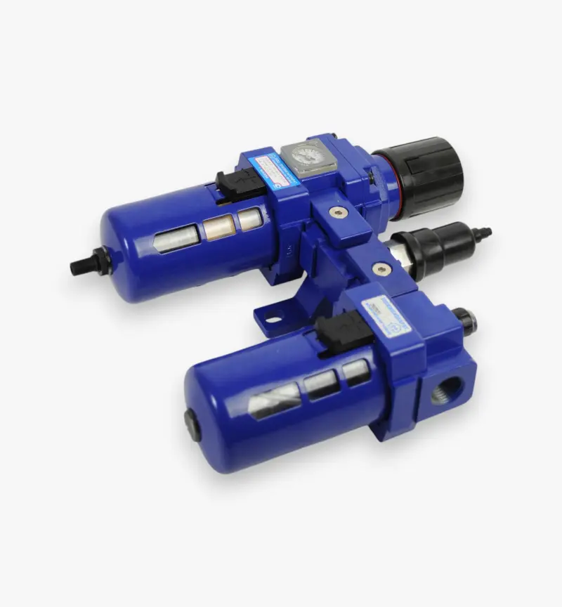

Назначение Блок кондиционирования БКВ-М-16-АО предназначен для подготовки сжатого воздуха в пневматических системах. Устройство выполняет фильтрацию воздуха, регулирование давления на выходе и...
ООО «ПЦ»Блок предназначен для подготовки сжатого воздуха перед подачей в пневматическое оборудование. Конструкция обеспечивает фильтрацию воздуха с абсолютной тонкостью 25 мкм и настройку выходного давления в заданном диапазоне.
| Параметр | Значение |
| Условный проход | 16 мм |
| Номинальное давление | 1 МПа |
| Минимальное рабочее давление | 0,1 МПа |
| Диапазон настройки давления на выходе | 0,05–0,85 МПа |
| Абсолютная тонкость фильтрации | 25 мкм |
| Присоединение пневмолиний | G1/2" |
| Отвод конденсата | Автоматический |
| Масса | 2,46 кг |
