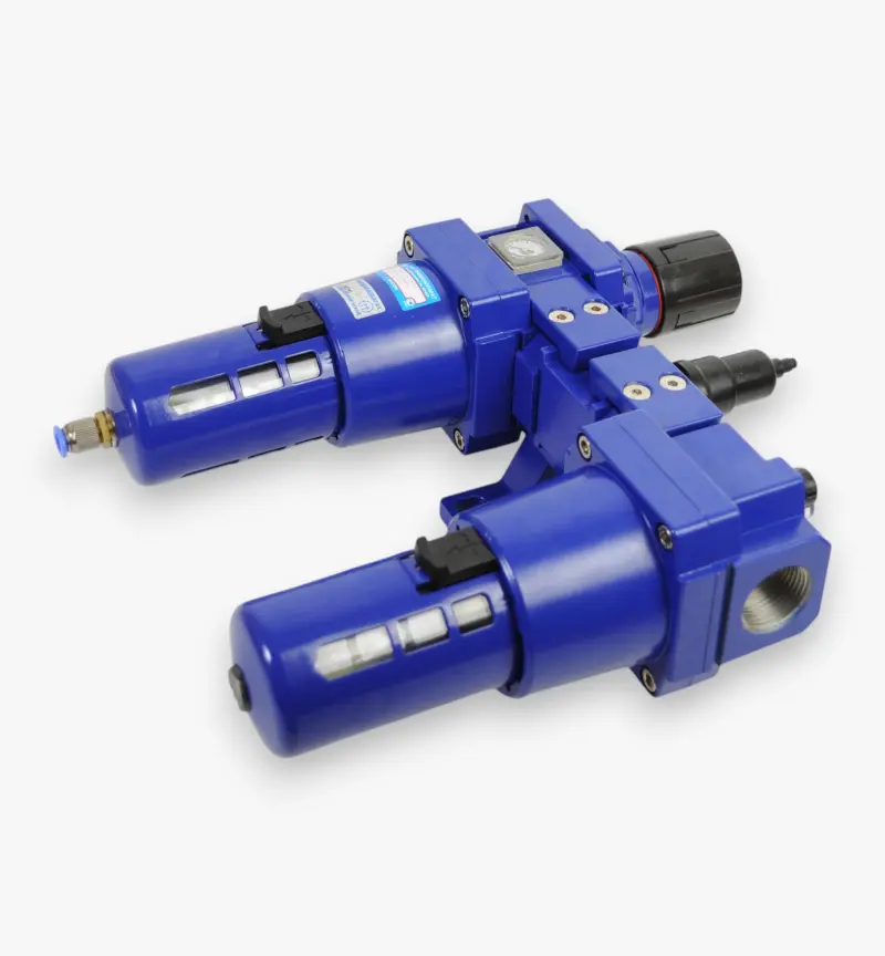

Блок кондиционирования БКВ-Р-25
Блок предназначен для подготовки сжатого воздуха в пневматических системах. Конструкция обеспечивает фильтрацию воздуха, регулирование давления на выходе и удаление конденсата через полуавтоматический отвод.
Технические характеристики
Параметр Значение
Условный проход 25 мм
Номинальное давление 1 МПа
Минимальное рабочее давление 0,1 МПа
Диапазон настройки давления на выходе 0,05-0,85 МПа
Абсолютная тонкость фильтрации 25 мкм
Присоединение пневмолиний G1"
Отвод конденсата Полуавтоматический
Масса 4,06 кг
Конструктивные и эксплуатационные особенности
  • Подключение к пневмолиниям выполняется через резьбовые присоединения G1".
  • Фильтрация с абсолютной тонкостью 25 мкм снижает содержание механических загрязнений в подаваемом сжатом воздухе.
  • Давление на выходе регулируется в диапазоне от 0,05 до 0,85 МПа.
  • Полуавтоматический отвод предназначен для удаления накопившегося конденсата из блока.
  • Эксплуатация допускается при номинальном давлении до 1 МПа и минимальном рабочем давлении 0,1 МПа.
