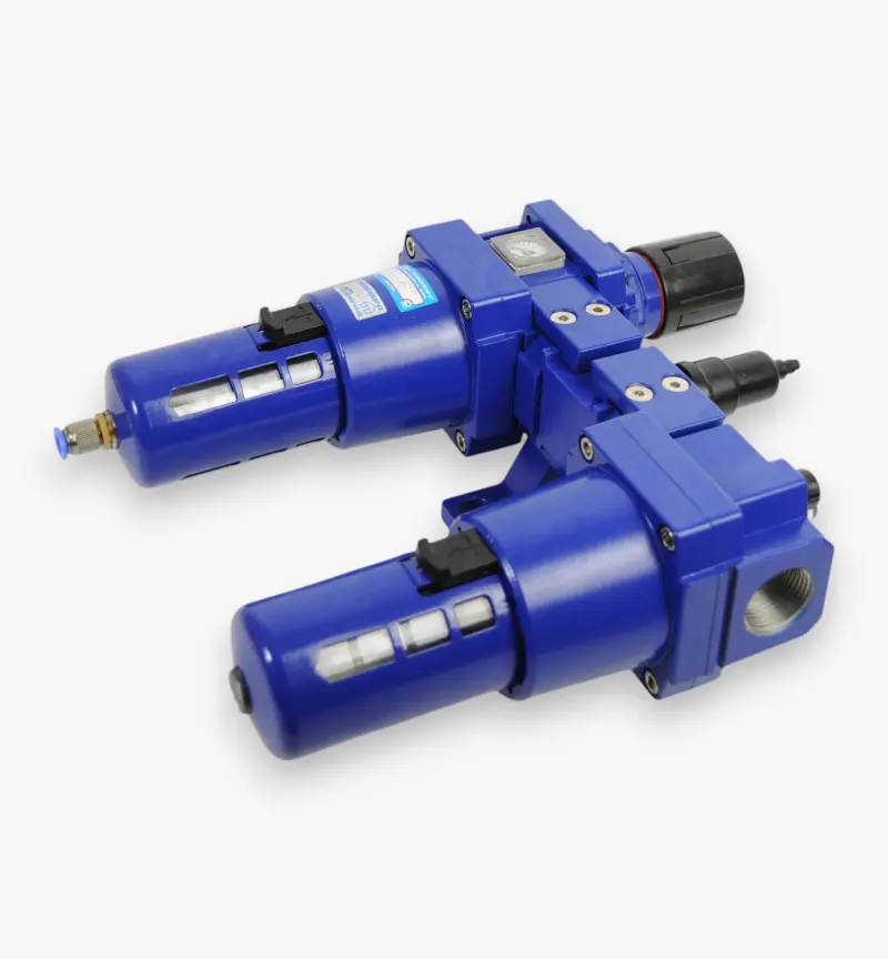

Назначение
Блок кондиционирования БКВ-Р-25-5 предназначен для подготовки сжатого воздуха в пневматических системах. Устройство обеспечивает фильтрацию частиц с абсолютной тонкостью 5 мкм и регулирование давления на выходе в заданном диапазоне.
Технические характеристики
Параметр Значение
Условный проход25 мм
Номинальное давление1 МПа
Минимальное рабочее давление0,1 МПа
Диапазон настройки давления на выходе0,05–0,85 МПа
Присоединение пневмолинийG1"
Абсолютная тонкость фильтрации5 мкм
Отвод конденсатаПолуавтоматический
Масса5,41 кг
Конструктивные и эксплуатационные особенности
  • Фильтрационный элемент с абсолютной тонкостью фильтрации 5 мкм предназначен для удаления механических загрязнений из пневматического воздуха.
  • Регулирование давления на выходе выполняется в диапазоне от 0,05 до 0,85 МПа.
  • Полуавтоматический отвод конденсата обеспечивает удаление накопившейся влаги при предусмотренных условиях эксплуатации.
  • Подключение пневмолиний осуществляется через резьбовые присоединения G1".
  • Блок рассчитан на номинальное давление до 1 МПа; минимальное рабочее давление составляет 0,1 МПа.
