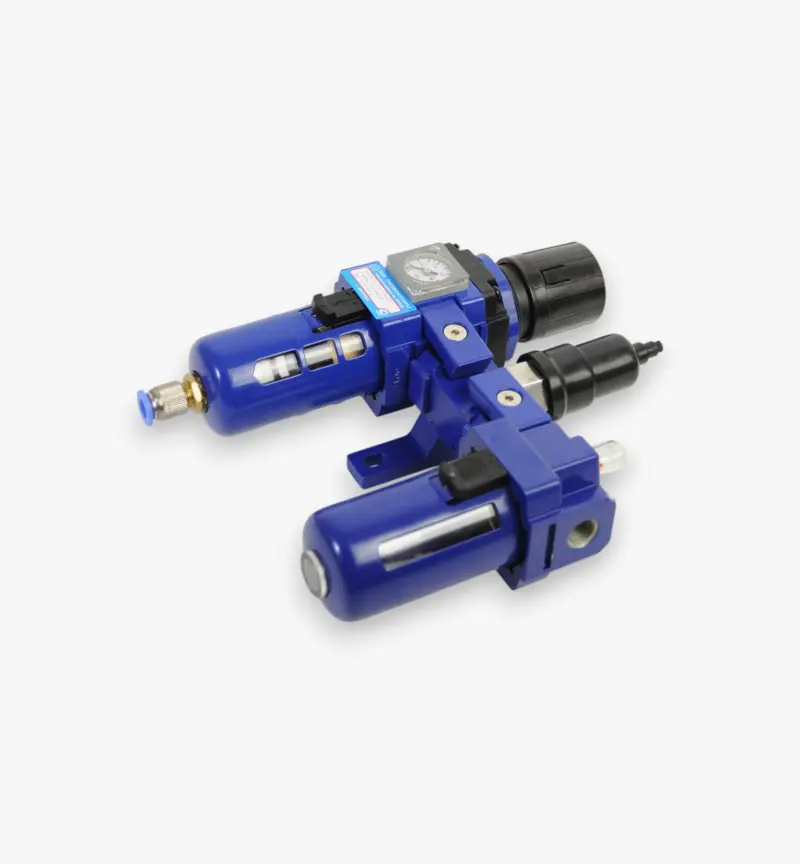

Назначение
Блок кондиционирования БКВ-Р-6-5 предназначен для подготовки сжатого воздуха перед его подачей к пневматическим исполнительным механизмам и оборудованию. Блок обеспечивает удаление механических примесей, регулирование выходного давления и отвод образующегося конденсата.
Технические характеристики
Параметр Значение
Условный проход 6 мм
Номинальное давление 1 МПа
Минимальное рабочее давление 0,1 МПа
Диапазон настройки давления на выходе 0,05–0,85 МПа
Абсолютная тонкость фильтрации 5 мкм
Присоединение пневмолиний G1/4"
Отвод конденсата Полуавтоматический
Масса 1,83 кг
Конструктивные и эксплуатационные особенности
  • Фильтрация сжатого воздуха с абсолютной тонкостью фильтрации 5 мкм.
  • Регулирование давления на выходе в диапазоне от 0,05 до 0,85 МПа.
  • Полуавтоматический отвод конденсата для удаления накопившейся влаги из системы подготовки воздуха.
  • Подключение пневмолиний через резьбовое присоединение G1/4".
  • Работа при номинальном давлении до 1 МПа и минимальном рабочем давлении 0,1 МПа.
  • Условный проход 6 мм соответствует применению в пневматических линиях с соответствующим размером проходного сечения.
