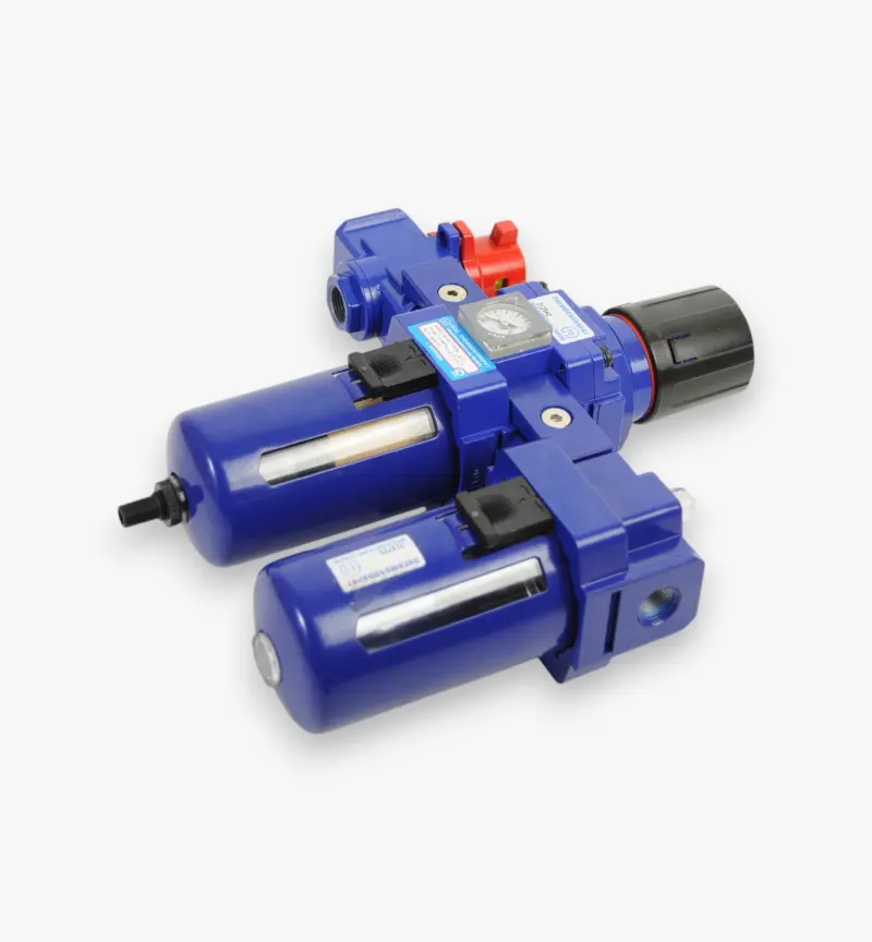

Назначение Блок кондиционирования БКВ1-10-5-АО предназначен для подготовки сжатого воздуха перед подачей в пневматическое оборудование. Блок выполняет очистку воздуха от механических примесей,...
ООО «ПЦ»Блок кондиционирования БКВ1-10-АО предназначен для подготовки сжатого воздуха перед подачей в пневматические компоненты и исполнительные устройства. Блок обеспечивает фильтрацию частиц, настройку давления на выходе и автоматический отвод конденсата.
| Параметр | Значение |
| Условный проход | 10 мм |
| Номинальное давление | 1 МПа |
| Минимальное рабочее давление | 0,1 МПа |
| Диапазон настройки давления на выходе | 0,05–0,85 МПа |
| Абсолютная тонкость фильтрации | 25 мкм |
| Присоединение пневмолиний | G3/8" |
| Отвод конденсата | Автоматический |
| Масса | 2,49 кг |
