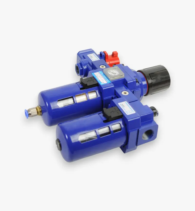

Назначение
Блок кондиционирования БКВ1-16-5 применяется для подготовки сжатого воздуха перед подачей в пневматические устройства. Конструкция обеспечивает фильтрацию воздуха, настройку давления на выходе и полуавтоматический отвод конденсата.
Технические характеристики
Параметр Значение
Условный проход 16 мм
Номинальное давление 1 МПа
Минимальное рабочее давление 0,1 МПа
Диапазон настройки давления на выходе 0,05–0,85 МПа
Абсолютная тонкость фильтрации 5 мкм
Присоединение пневмолиний G1/2"
Отвод конденсата Полуавтоматический
Масса 3,02 кг
Конструктивные и эксплуатационные особенности
  • Фильтрующий элемент обеспечивает очистку сжатого воздуха от механических загрязнений размером от 5 мкм.
  • Регулирование давления на выходе выполняется в диапазоне от 0,05 до 0,85 МПа.
  • Полуавтоматический отвод конденсата предназначен для удаления накопленной влаги из системы подготовки воздуха.
  • Пневматическое подключение выполнено с резьбой G1/2".
  • Номинальное давление блока составляет 1 МПа; минимальное рабочее давление — 0,1 МПа.
