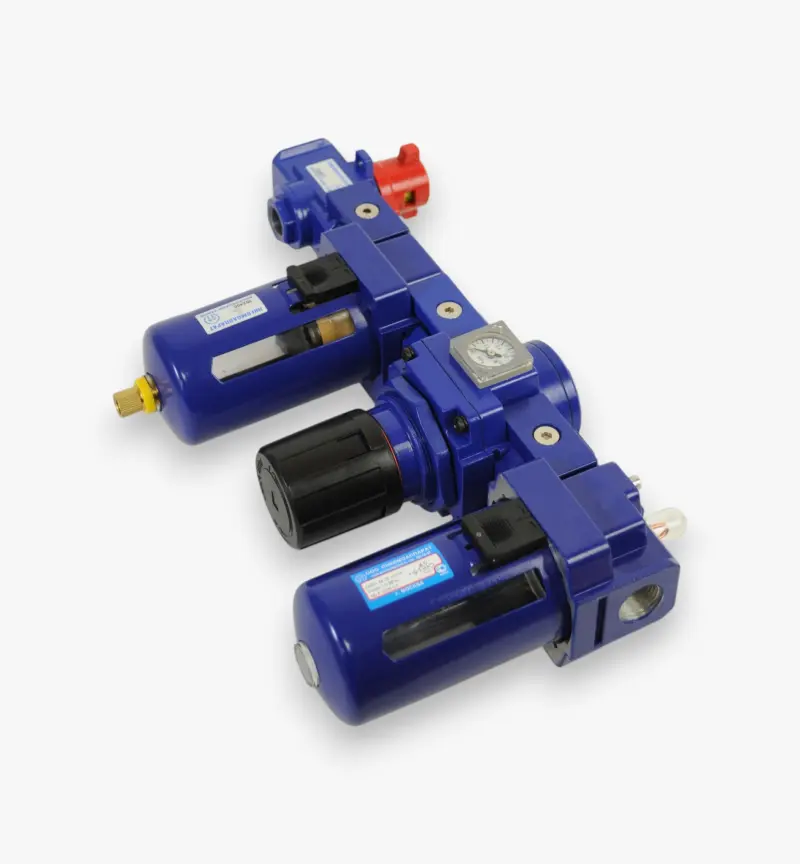

Назначение Блок кондиционирования БКВ1-М-16-5 применяется в пневматических системах для очистки сжатого воздуха от механических примесей, регулирования давления на выходе и отвода конденсата....
ООО «ПЦ»Блок предназначен для подготовки сжатого воздуха в пневматических системах. Конструкция обеспечивает фильтрацию частиц, регулирование давления на выходе и удаление конденсата из рабочей линии.
| Параметр | Значение |
| Условный проход | 16 мм |
| Номинальное давление | 1 МПа |
| Минимальное рабочее давление | 0,1 МПа |
| Диапазон настройки давления на выходе | 0,05–0,85 МПа |
| Абсолютная тонкость фильтрации | 25 мкм |
| Присоединение пневмолиний | G1/2" |
| Отвод конденсата | Полуавтоматический |
| Масса | 2,8 кг |
