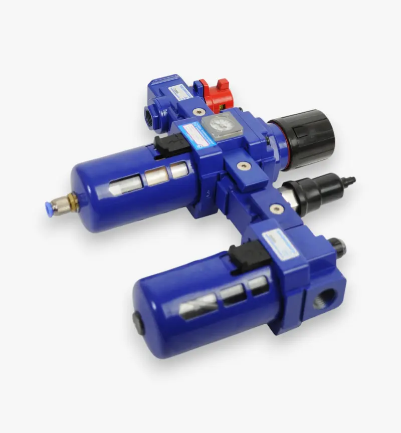

Назначение
Блок кондиционирования БКВ1-Р-16 предназначен для подготовки сжатого воздуха перед подачей в пневматическое оборудование. Устройство обеспечивает фильтрацию механических примесей, настройку давления на выходе и удаление конденсата из пневмолинии.
Технические характеристики
Параметр Значение
Условный проход 16 мм
Номинальное давление 1 МПа
Минимальное рабочее давление 0,1 МПа
Диапазон настройки давления на выходе 0,05–0,85 МПа
Абсолютная тонкость фильтрации 25 мкм
Присоединение пневмолиний G1/2"
Отвод конденсата Полуавтоматический
Масса 2,86 кг
Конструктивные и эксплуатационные особенности
  • Регулирование давления на выходе выполняется в диапазоне от 0,05 до 0,85 МПа.
  • Фильтрующий элемент обеспечивает удаление механических примесей размером от 25 мкм.
  • Полуавтоматический отвод конденсата предназначен для удаления накопившейся влаги из системы подготовки воздуха.
  • Подключение к пневмолиниям выполняется через резьбовые присоединения G1/2".
  • Номинальное давление блока составляет 1 МПа; минимальное рабочее давление — 0,1 МПа.
