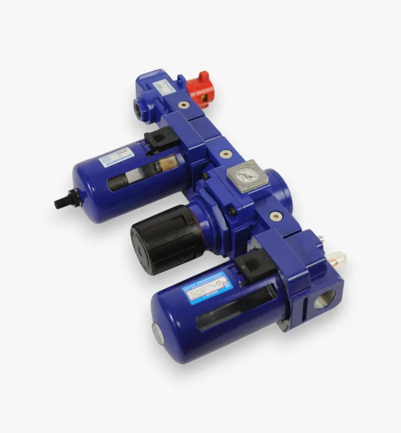

Назначение
Блок кондиционирования БКВ1-М-16-АО предназначен для подготовки сжатого воздуха перед его подачей в пневматические системы и оборудование. Конструкция обеспечивает фильтрацию воздуха, настройку давления на выходе и автоматический отвод конденсата.
Технические характеристики
Параметр Значение
Условный проход 16 мм
Номинальное давление 1 МПа
Минимальное рабочее давление 0,1 МПа
Диапазон настройки давления на выходе 0,05–0,85 МПа
Абсолютная тонкость фильтрации 25 мкм
Присоединение пневмолиний G1/2"
Отвод конденсата Автоматический
Масса 2,9 кг
Конструктивные и эксплуатационные особенности
  • Фильтрация сжатого воздуха с абсолютной тонкостью 25 мкм.
  • Регулирование давления на выходе в диапазоне от 0,05 до 0,85 МПа.
  • Автоматический отвод конденсата без необходимости постоянного ручного удаления.
  • Подключение пневмолиний через резьбовые присоединения G1/2".
  • Работа при номинальном давлении до 1 МПа и минимальном рабочем давлении 0,1 МПа.
  • Условный проход 16 мм обеспечивает подключение к соответствующим пневматическим магистралям.
