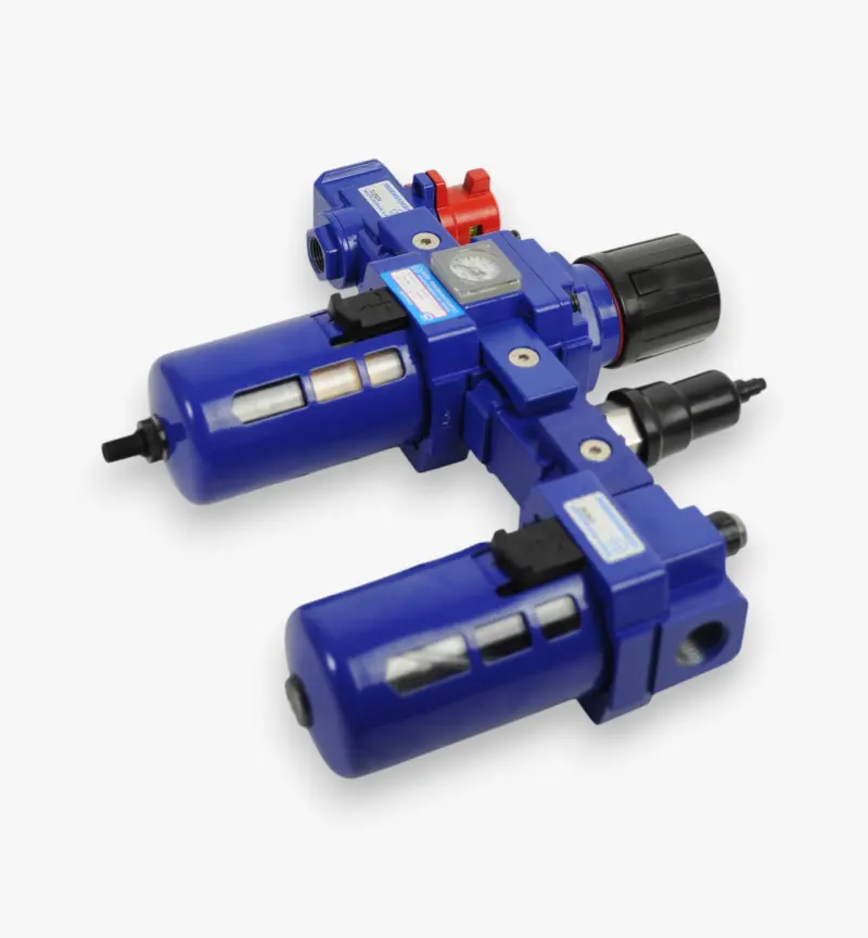

Техническое назначение
Блок применяется для подготовки сжатого воздуха перед подачей к пневматическому оборудованию. Конструкция объединяет фильтрацию рабочей среды, регулирование давления на выходе и автоматический отвод конденсата.
Технические характеристики
Параметр Значение
Условный проход 16 мм
Номинальное давление 1 МПа
Минимальное рабочее давление 0,1 МПа
Масса 2,96 кг
Присоединение пневмолиний G1/2"
Отвод конденсата Автоматический
Абсолютная тонкость фильтрации 25 мкм
Диапазон настройки давления на выходе 0,05–0,85 МПа
Конструктивные и эксплуатационные особенности
  • Фильтрация сжатого воздуха с абсолютной тонкостью 25 мкм.
  • Регулирование давления на выходе в диапазоне от 0,05 до 0,85 МПа.
  • Автоматический отвод конденсата без необходимости регулярного ручного слива.
  • Подключение пневматических линий через резьбовые присоединения G1/2".
  • Эксплуатация при номинальном давлении до 1 МПа.
