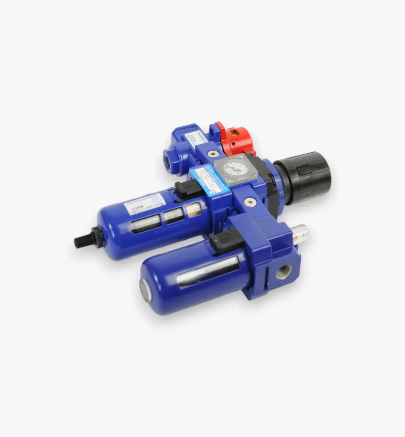

Назначение
Блок кондиционирования БКВ1-6-5-АО предназначен для подготовки сжатого воздуха перед подачей к пневматическому оборудованию. Конструкция объединяет фильтрацию рабочей среды, регулирование выходного давления и автоматический отвод конденсата.
Технические характеристики
Параметр Значение
Условный проход 6 мм
Номинальное давление 1 МПа
Минимальное рабочее давление 0,1 МПа
Диапазон настройки давления на выходе 0,05–0,85 МПа
Абсолютная тонкость фильтрации 5 мкм
Присоединение пневмолиний G1/4"
Отвод конденсата Автоматический
Масса 1,84 кг
Конструктивные и эксплуатационные особенности
  • Фильтрация сжатого воздуха с абсолютной тонкостью 5 мкм.
  • Настройка давления на выходе в диапазоне от 0,05 до 0,85 МПа.
  • Автоматический отвод конденсата без необходимости ручного удаления.
  • Подключение пневмолиний через резьбовые присоединения G1/4".
  • Эксплуатация при номинальном давлении до 1 МПа и минимальном рабочем давлении 0,1 МПа.
  • Условный проход 6 мм соответствует применению в пневматических линиях соответствующего типоразмера.
