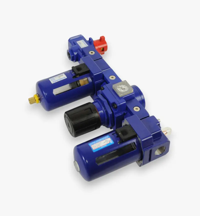

Назначение Блок кондиционирования БКВ1-М-10-5 предназначен для подготовки сжатого воздуха в пневматических системах. Конструкция обеспечивает фильтрацию воздуха, регулирование давления на выходе и...
ООО «ПЦ»Блок предназначен для подготовки сжатого воздуха перед подачей в пневматическую аппаратуру. Конструкция обеспечивает фильтрацию частиц с абсолютной тонкостью 25 мкм и регулирование давления на выходе в диапазоне от 0,05 до 0,85 МПа.
| Параметр | Значение |
| Условный проход | 10 мм |
| Номинальное давление | 1 МПа |
| Минимальное рабочее давление | 0,1 МПа |
| Диапазон настройки давления на выходе | 0,05–0,85 МПа |
| Абсолютная тонкость фильтрации | 25 мкм |
| Присоединение пневмолиний | G3/8" |
| Отвод конденсата | Полуавтоматический |
| Масса | 2,82 кг |
