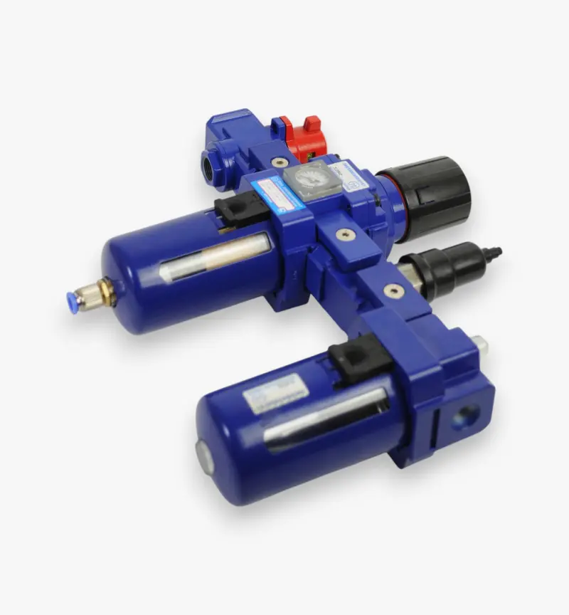

Блок кондиционирования БКВ1-М-10 Блок предназначен для подготовки сжатого воздуха перед подачей в пневматическую аппаратуру. Конструкция обеспечивает фильтрацию частиц с абсолютной тонкостью...
ООО «ПЦ»Блок предназначен для подготовки сжатого воздуха в пневматических системах: удаления механических примесей, регулирования давления на выходе и отвода конденсата. Конструкция рассчитана на работу при номинальном давлении до 1 МПа.
| Параметр | Значение |
| Условный проход | 10 мм |
| Номинальное давление | 1 МПа |
| Минимальное рабочее давление | 0,1 МПа |
| Диапазон настройки давления на выходе | 0,05–0,85 МПа |
| Абсолютная тонкость фильтрации | 25 мкм |
| Присоединение пневмолиний | G3/8" |
| Отвод конденсата | Полуавтоматический |
| Масса | 2,91 кг |
