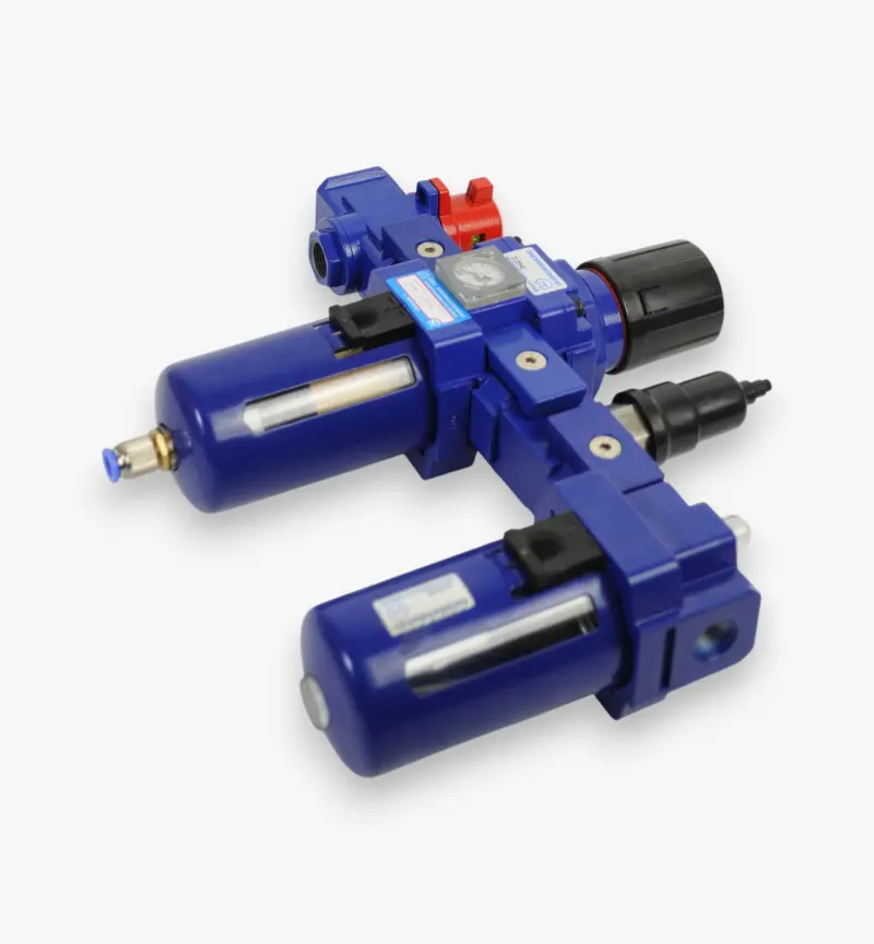

Блок кондиционирования БКВ1-Р-10-5
Блок предназначен для подготовки сжатого воздуха в пневматических системах. Конструкция объединяет фильтрацию воздуха с абсолютной тонкостью 5 мкм, регулирование давления на выходе и полуавтоматический отвод конденсата.
Технические характеристики
Параметр Значение
Условный проход 10 мм
Номинальное давление 1 МПа
Минимальное рабочее давление 0,1 МПа
Диапазон настройки давления на выходе 0,05–0,85 МПа
Абсолютная тонкость фильтрации 5 мкм
Присоединение пневмолиний G3/8"
Отвод конденсата Полуавтоматический
Масса 3,6 кг
Конструктивные и эксплуатационные особенности
  • Фильтрующий элемент задерживает механические загрязнения размером от 5 мкм.
  • Регулятор обеспечивает настройку давления на выходе в диапазоне от 0,05 до 0,85 МПа.
  • Полуавтоматический отвод конденсата позволяет удалять накопившуюся влагу при обслуживании блока.
  • Резьбовое присоединение G3/8" предназначено для подключения пневматических линий соответствующего типоразмера.
  • Номинальное давление блока составляет 1 МПа; минимальное рабочее давление — 0,1 МПа.
