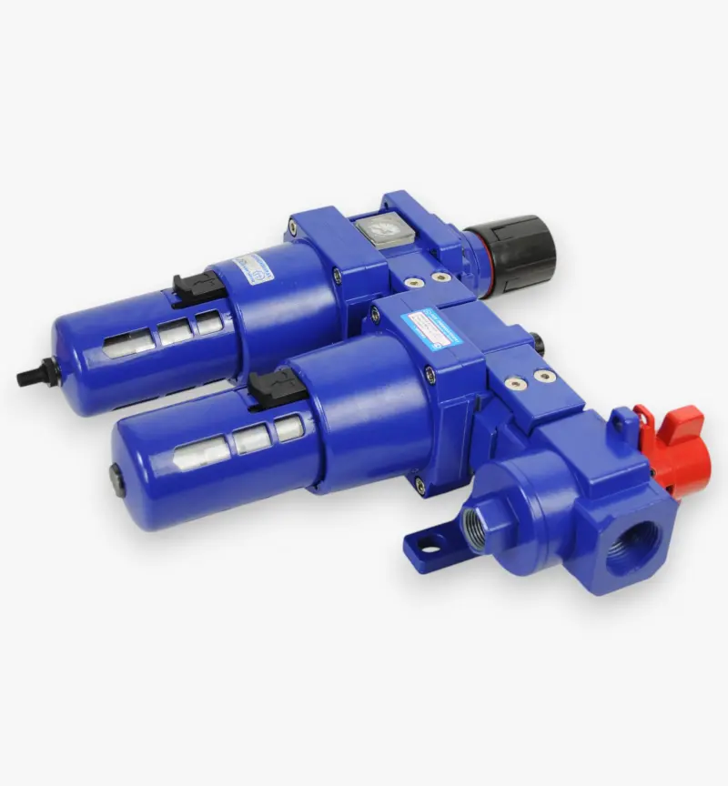

Блок кондиционирования БКВ2-25-5-АО Блок предназначен для подготовки сжатого воздуха в пневматических системах. Конструкция объединяет фильтрацию рабочей среды, регулирование давления на...
ООО «ПЦ»Блок кондиционирования БКВ2-25-АО применяется в пневматических системах для очистки сжатого воздуха от механических примесей, регулирования выходного давления и удаления конденсата. Конструкция рассчитана на подключение пневмолиний с условным проходом 25 мм.
| Параметр | Значение |
| Условный проход | 25 мм |
| Номинальное давление | 1 МПа |
| Минимальное рабочее давление | 0,1 МПа |
| Диапазон настройки давления на выходе | 0,05–0,85 МПа |
| Абсолютная тонкость фильтрации | 25 мкм |
| Присоединение пневмолиний | G1" |
| Отвод конденсата | Автоматический |
| Масса | 4,57 кг |
