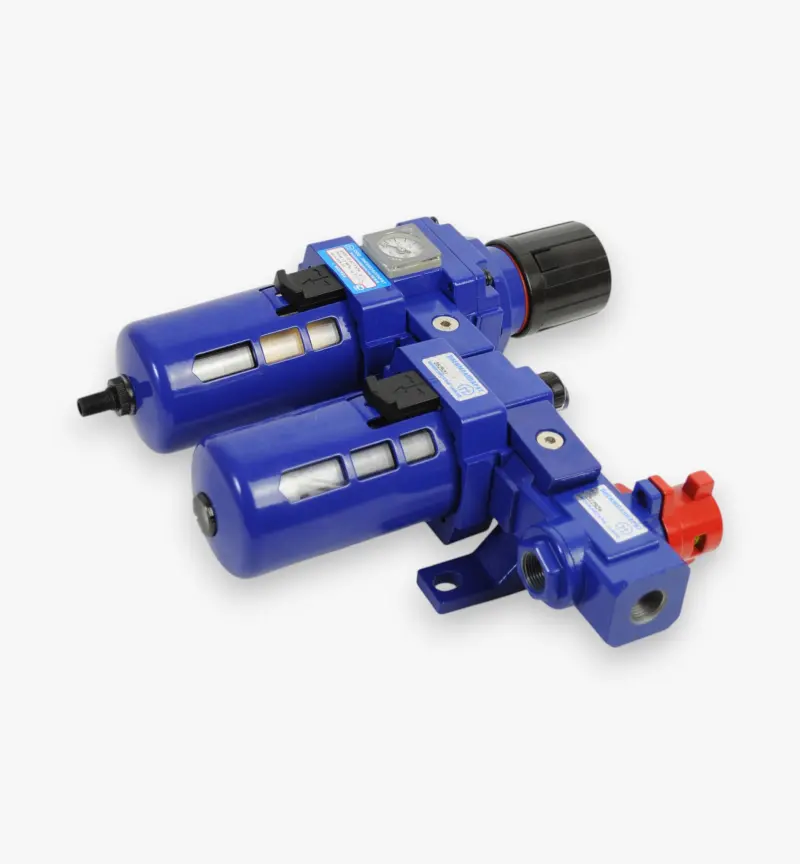

Назначение
Блок кондиционирования БКВ2-10-АО применяется в пневматических системах для очистки сжатого воздуха от механических примесей, настройки давления на выходе и автоматического удаления конденсата.
Технические характеристики
Параметр Значение
Условный проход 10 мм
Номинальное давление 1 МПа
Минимальное рабочее давление 0,1 МПа
Диапазон настройки давления на выходе 0,05–0,85 МПа
Абсолютная тонкость фильтрации 25 мкм
Присоединение пневмолиний G3/8"
Отвод конденсата Автоматический
Масса 2,49 кг
Конструктивные и эксплуатационные особенности
  • Фильтрация воздуха осуществляется с абсолютной тонкостью 25 мкм.
  • Рабочее давление на выходе настраивается в диапазоне от 0,05 до 0,85 МПа.
  • Автоматический отвод конденсата снижает необходимость регулярного ручного обслуживания дренажного узла.
  • Подключение пневмолиний выполняется через резьбовые присоединения G3/8".
  • Эксплуатация допускается при давлении в системе от 0,1 до 1 МПа с учётом диапазона регулирования выходного давления.
