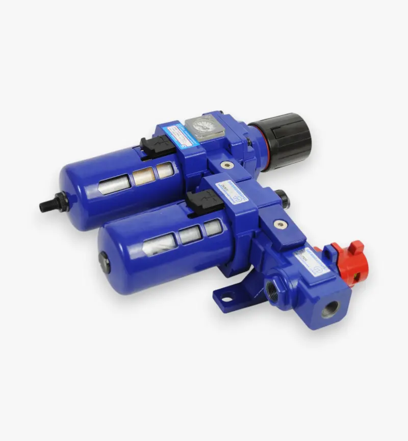

Назначение
Блок кондиционирования БКВ2-10-5-АО предназначен для подготовки сжатого воздуха перед подачей в пневматическое оборудование. Конструкция обеспечивает удаление механических примесей с абсолютной тонкостью фильтрации 5 мкм, настройку выходного давления и автоматический отвод конденсата.
Технические характеристики
Параметр Значение
Условный проход 10 мм
Номинальное давление 1 МПа
Минимальное рабочее давление 0,1 МПа
Диапазон настройки давления на выходе 0,05–0,85 МПа
Абсолютная тонкость фильтрации 5 мкм
Присоединение пневмолиний G3/8"
Отвод конденсата Автоматический
Масса 3,18 кг
Конструктивные и эксплуатационные особенности
  • Фильтрация сжатого воздуха с абсолютной тонкостью 5 мкм снижает содержание механических загрязнений в пневмолинии.
  • Регулирование давления на выходе осуществляется в диапазоне от 0,05 до 0,85 МПа.
  • Автоматический отвод конденсата уменьшает необходимость регулярного ручного обслуживания фильтра.
  • Подключение пневмолиний выполняется через резьбовые присоединения G3/8".
  • Блок рассчитан на работу при номинальном давлении до 1 МПа.
  • Условный проход 10 мм определяет пропускное сечение пневматических соединений блока.
