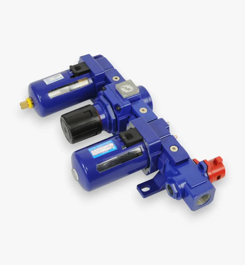

Назначение Блок кондиционирования БКВ2-М-10 предназначен для подготовки сжатого воздуха перед подачей к пневматическому оборудованию. Конструкция обеспечивает фильтрацию механических примесей...
ООО «ПЦ»Блок кондиционирования БКВ2-М-10-5 применяется для подготовки сжатого воздуха перед подачей в пневматическое оборудование. Конструкция объединяет фильтрацию рабочей среды и регулирование давления на выходе.
| Параметр | Значение |
| Условный проход | 10 мм |
| Номинальное давление | 1 МПа |
| Минимальное рабочее давление | 0,1 МПа |
| Диапазон настройки давления на выходе | 0,05–0,85 МПа |
| Абсолютная тонкость фильтрации | 5 мкм |
| Присоединение пневмолиний | G3/8" |
| Отвод конденсата | Полуавтоматический |
| Масса | 3,51 кг |
