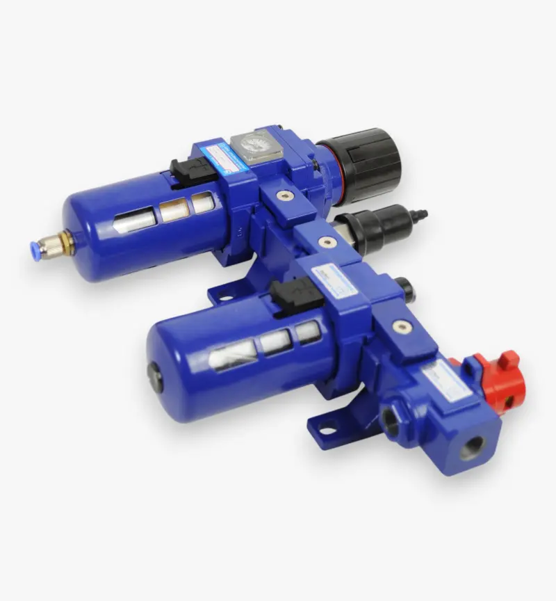

Блок кондиционирования БКВ2-Р-10
Блок кондиционирования предназначен для подготовки сжатого воздуха перед подачей в пневматическое оборудование. Конструкция объединяет фильтрацию рабочей среды, регулирование давления на выходе и отвод образующегося конденсата.
Технические характеристики
Параметр Значение
Условный проход 10 мм
Номинальное давление 1 МПа
Минимальное рабочее давление 0,1 МПа
Диапазон настройки давления на выходе 0,05–0,85 МПа
Абсолютная тонкость фильтрации 25 мкм
Присоединение пневмолиний G3/8"
Отвод конденсата Полуавтоматический
Масса 2,91 кг
Конструктивные и эксплуатационные особенности
  • Фильтрующий элемент обеспечивает очистку сжатого воздуха от механических загрязнений размером от 25 мкм.
  • Регулятор позволяет устанавливать давление на выходе в диапазоне от 0,05 до 0,85 МПа.
  • Полуавтоматический отвод конденсата предназначен для удаления накопившейся влаги при снижении давления в системе.
  • Подключение пневмолиний выполняется через резьбовые присоединения G3/8".
  • Рабочие параметры блока должны соответствовать диапазону давления пневматической системы и требованиям подключаемого оборудования.
