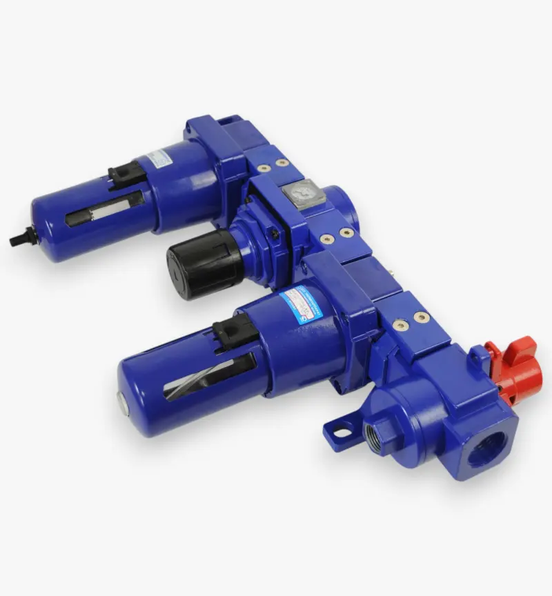

Назначение
Блок кондиционирования БКВ2-М-25-5-АО предназначен для подготовки сжатого воздуха в пневматических системах. Блок обеспечивает фильтрацию воздуха, регулирование выходного давления и автоматический отвод конденсата.
Технические характеристики
Параметр Значение
Условный проход 25 мм
Номинальное давление 1 МПа
Минимальное рабочее давление 0,1 МПа
Диапазон настройки давления на выходе 0,05–0,85 МПа
Абсолютная тонкость фильтрации 5 мкм
Присоединение пневмолиний G1"
Отвод конденсата Автоматический
Масса 6,71 кг
Конструктивные и эксплуатационные особенности
  • Фильтрация сжатого воздуха с абсолютной тонкостью 5 мкм.
  • Регулирование давления на выходе в диапазоне от 0,05 до 0,85 МПа.
  • Автоматический отвод конденсата без необходимости ручного удаления.
  • Подключение пневматических линий через резьбовое присоединение G1".
  • Работа в пневматических системах с номинальным давлением до 1 МПа.
  • Условный проход блока составляет 25 мм.
