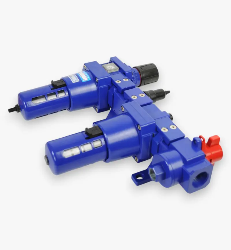

Блок кондиционирования БКВ2-Р-25-АО
Блок предназначен для подготовки сжатого воздуха перед подачей в пневматическое оборудование. Конструкция обеспечивает фильтрацию частиц, настройку давления на выходе и автоматическое удаление конденсата.
Технические характеристики
Параметр Значение
Условный проход 25 мм
Номинальное давление 1 МПа
Минимальное рабочее давление 0,1 МПа
Диапазон настройки давления на выходе 0,05–0,85 МПа
Абсолютная тонкость фильтрации 25 мкм
Присоединение пневмолиний G1"
Отвод конденсата Автоматический
Масса 5,38 кг
Конструктивные и эксплуатационные особенности
  • Фильтрация сжатого воздуха с абсолютной тонкостью 25 мкм.
  • Регулирование давления на выходе в диапазоне от 0,05 до 0,85 МПа.
  • Автоматический отвод конденсата без необходимости ручного слива.
  • Подключение пневмолиний через резьбовое присоединение G1".
  • Эксплуатация при номинальном давлении до 1 МПа и минимальном рабочем давлении 0,1 МПа.
