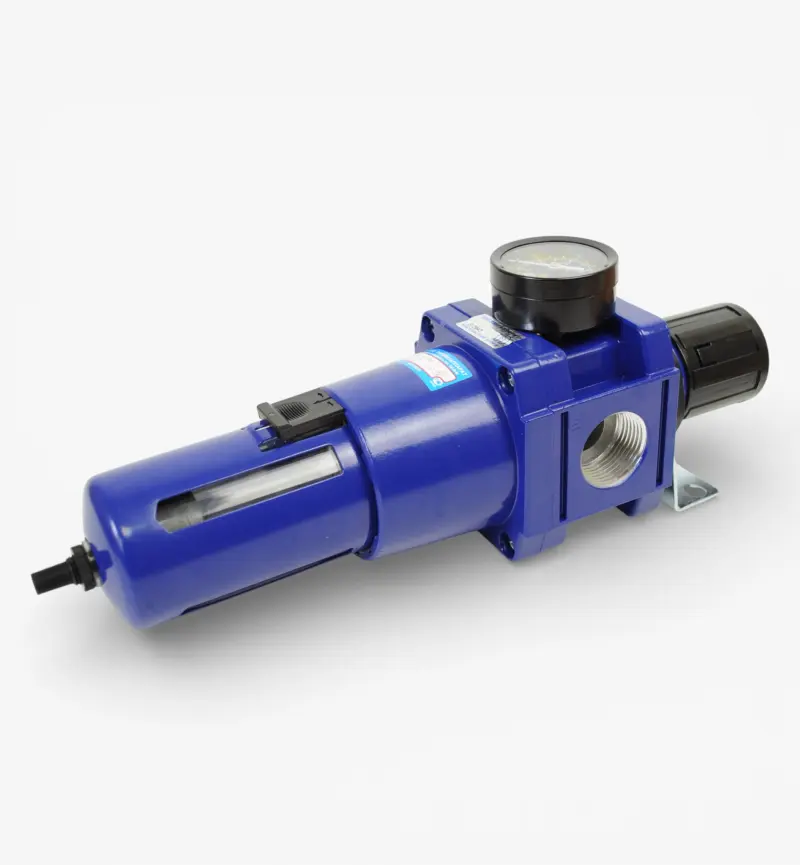

Назначение Блок подготовки воздуха П-ФРК-25-АО используется для удаления механических загрязнений из сжатого воздуха и настройки давления на выходе пневмолинии. Фильтрация выполняется с абсолютной...
ООО «ПЦ»Блок подготовки воздуха П-ФРК-25-5-АО предназначен для фильтрации сжатого воздуха, автоматического удаления конденсата и регулирования давления на выходе пневматической линии. Устройство применяется в составе пневматических систем с условным проходом 25 мм.
| Параметр | Значение |
| Условный проход | 25 мм |
| Номинальное давление | 1 МПа |
| Минимальное рабочее давление | 0,1 МПа |
| Диапазон настройки давления на выходе | 0,05–0,85 МПа |
| Абсолютная тонкость фильтрации | 5 мкм |
| Присоединение пневмолиний | G1" |
| Отвод конденсата | Автоматический |
| Масса | 1,82 кг |
