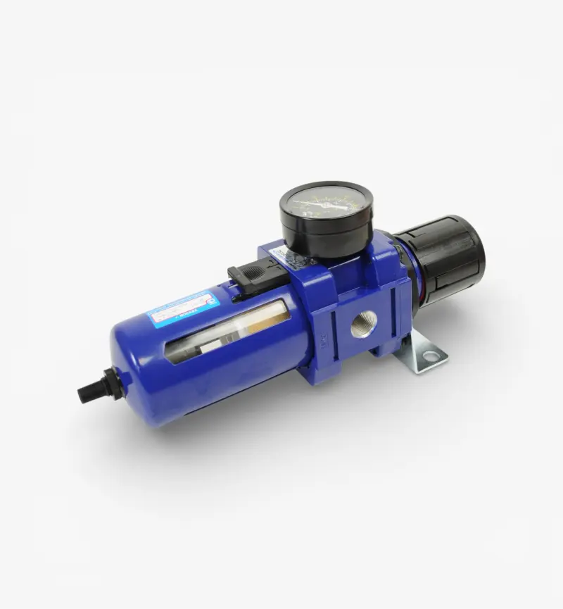

Блок подготовки воздуха П-ФРК-10-АО
Техническое назначение
Блок подготовки воздуха предназначен для очистки сжатого воздуха от механических примесей, автоматического удаления конденсата и настройки давления воздуха на выходе перед подачей в пневматическую аппаратуру.
Технические характеристики
Параметр Значение
Условный проход10 мм
Номинальное давление1 МПа
Минимальное рабочее давление0,1 МПа
Диапазон настройки давления на выходе0,05–0,85 МПа
Абсолютная тонкость фильтрации25 мкм
Присоединение пневмолинийG3/8"
Отвод конденсатаАвтоматический
Масса1,29 кг
Конструктивные и эксплуатационные особенности
  • Фильтрация сжатого воздуха с абсолютной тонкостью 25 мкм.
  • Регулирование выходного давления в диапазоне от 0,05 до 0,85 МПа.
  • Автоматический отвод конденсата без необходимости регулярного ручного слива.
  • Подключение пневмолиний через резьбовые присоединения G3/8".
  • Эксплуатация при номинальном давлении до 1 МПа.
