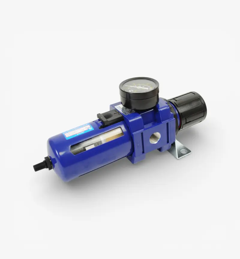

Назначение
Блок подготовки воздуха П-ФРК-10-5-АО предназначен для очистки сжатого воздуха от механических примесей и регулирования давления на выходе пневматической системы. Устройство оснащено автоматическим отводом конденсата и рассчитано на подключение пневмолиний с резьбой G3/8".
Технические характеристики
Параметр Значение
Условный проход 10 мм
Номинальное давление 1 МПа
Минимальное рабочее давление 0,1 МПа
Диапазон настройки давления на выходе 0,05–0,85 МПа
Абсолютная тонкость фильтрации 5 мкм
Присоединение пневмолиний G3/8"
Отвод конденсата Автоматический
Масса 1,29 кг
Конструктивные и эксплуатационные особенности
  • Совмещает функции фильтрации сжатого воздуха и регулирования давления.
  • Регулировка давления на выходе выполняется в диапазоне от 0,05 до 0,85 МПа.
  • Фильтрующий элемент обеспечивает удаление механических примесей размером от 5 мкм.
  • Автоматический отвод конденсата снижает необходимость регулярного ручного обслуживания дренажа.
  • Подключение пневмолиний осуществляется через резьбовые присоединения G3/8".
  • Номинальное давление устройства составляет 1 МПа; минимальное рабочее давление — 0,1 МПа.
