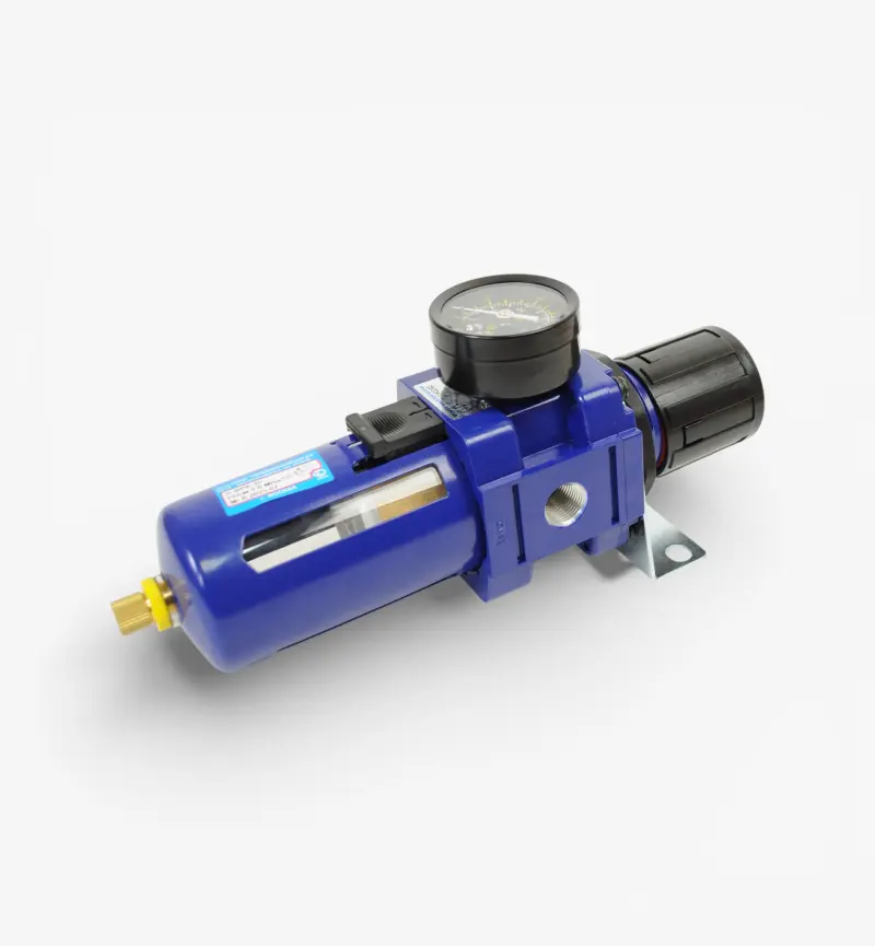

Блок подготовки воздуха П-ФРК-10
Блок предназначен для удаления механических примесей и конденсата из сжатого воздуха, а также для регулирования давления в пневматической линии. Изделие рассчитано на эксплуатацию при номинальном давлении до 1 МПа.
Технические характеристики
Параметр Значение
Условный проход 10 мм
Номинальное давление 1 МПа
Минимальное рабочее давление 0,1 МПа
Диапазон настройки давления на выходе 0,05–0,85 МПа
Абсолютная тонкость фильтрации 25 мкм
Присоединение пневмолиний G3/8"
Отвод конденсата Полуавтоматический
Масса 1,19 кг
Конструктивные и эксплуатационные особенности
  • Комбинированная конструкция объединяет фильтр и регулятор давления в одном блоке.
  • Фильтрация сжатого воздуха выполняется с абсолютной тонкостью 25 мкм.
  • Рабочее давление на выходе настраивается в диапазоне от 0,05 до 0,85 МПа.
  • Подключение к пневматической системе осуществляется через резьбовые присоединения G3/8".
  • Удаление накопившегося конденсата выполняется с использованием полуавтоматического отвода.
  • При выборе и эксплуатации блока необходимо учитывать ограничение по номинальному давлению 1 МПа и минимальному рабочему давлению 0,1 МПа.
