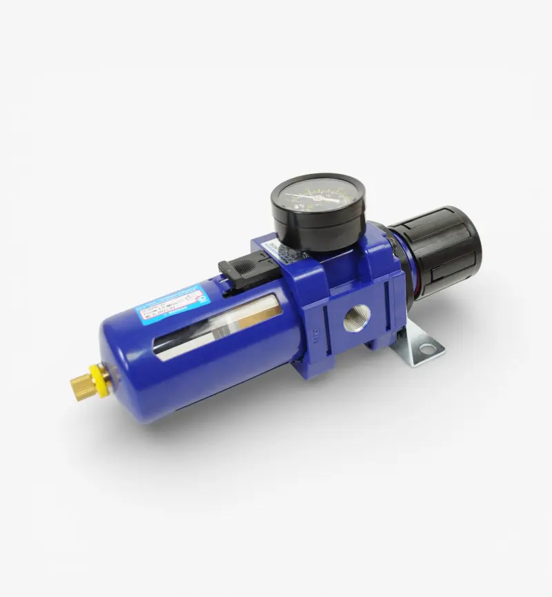

Назначение
Блок подготовки воздуха П-ФРК-10-5 применяется для удаления механических загрязнений и конденсата из сжатого воздуха, а также для настройки давления на выходе пневматической линии.
Технические характеристики
Параметр Значение
Условный проход 10 мм
Номинальное давление 1 МПа
Минимальное рабочее давление 0,1 МПа
Диапазон настройки давления на выходе 0,05–0,85 МПа
Абсолютная тонкость фильтрации 5 мкм
Присоединение пневмолиний G3/8"
Отвод конденсата Полуавтоматический
Масса 1,19 кг
Конструктивные и эксплуатационные особенности
  • Совмещает функции фильтрации сжатого воздуха и регулирования давления на выходе.
  • Фильтрующий элемент обеспечивает удаление частиц размером от 5 мкм.
  • Давление на выходе настраивается в диапазоне от 0,05 до 0,85 МПа.
  • Полуавтоматический отвод конденсата предназначен для удаления накопившейся влаги из фильтра.
  • Подключение к пневматической системе выполняется через резьбовые присоединения G3/8".
  • Эксплуатация допускается при давлении в пневмолинии в пределах установленного рабочего диапазона и при соблюдении номинального давления 1 МПа.
