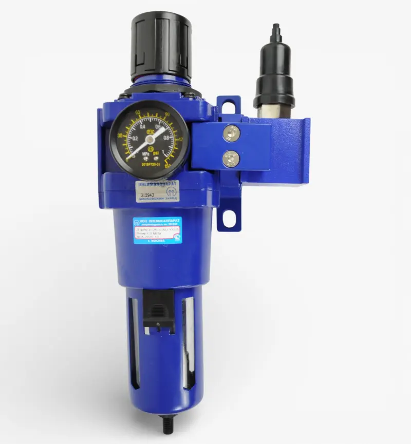

Блок подготовки воздуха П-ФРК-Р-25-5-АО
Обновлено 28.08.2026 1036088
Блок предназначен для очистки сжатого воздуха от механических примесей и регулирования давления на выходе в пневматических системах. Отвод конденсата выполняется автоматически.
Технические характеристики
Параметр Значение
Условный проход 25 мм
Номинальное давление 1 МПа
Минимальное рабочее давление 0,1 МПа
Диапазон настройки давления на выходе 0,05–0,85 МПа
Абсолютная тонкость фильтрации 5 мкм
Присоединение пневмолиний G1"
Отвод конденсата Автоматический
Масса 2,57 кг
Конструктивные и эксплуатационные особенности
  • Комбинированная конструкция объединяет функции фильтрации сжатого воздуха и регулирования давления.
  • Фильтрация частиц выполняется с абсолютной тонкостью 5 мкм.
  • Выходное давление устанавливается в диапазоне от 0,05 до 0,85 МПа.
  • Автоматический отвод конденсата снижает необходимость регулярного ручного обслуживания дренажа.
  • Подключение пневмолиний выполняется через резьбовые присоединения G1".
  • Эксплуатация допускается при номинальном давлении до 1 МПа и минимальном рабочем давлении 0,1 МПа.
