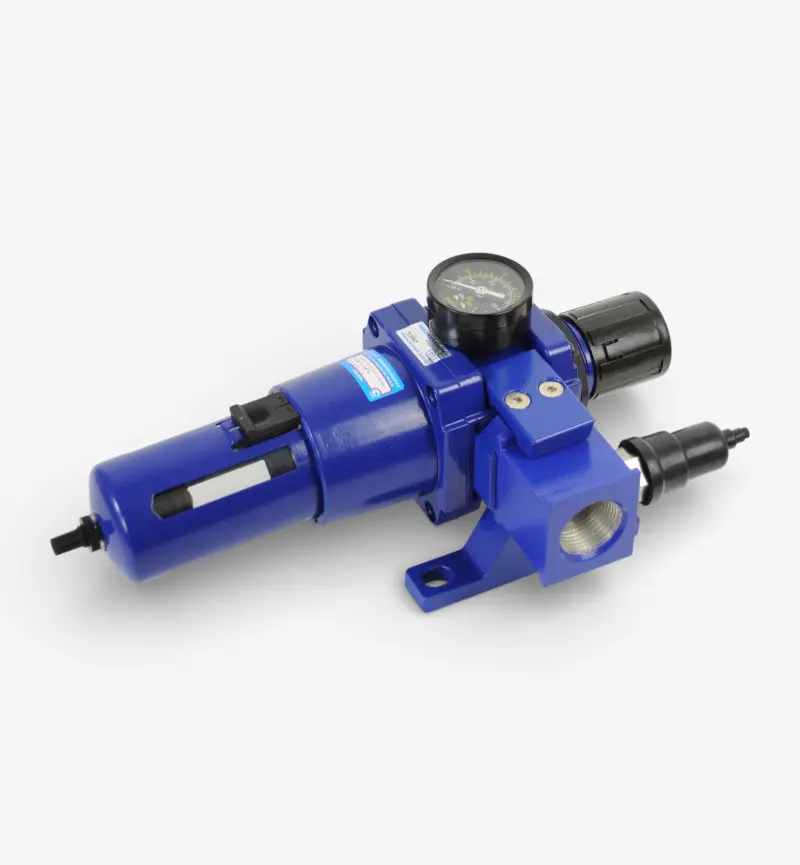

Назначение
Блок подготовки воздуха П-ФРК-Р-25-АО применяется в пневматических системах для удаления механических примесей из сжатого воздуха и поддержания заданного давления на выходе. Фильтрация осуществляется с абсолютной тонкостью 25 мкм, отвод конденсата — в автоматическом режиме.
Технические характеристики
Параметр Значение
Условный проход 25 мм
Номинальное давление 1 МПа
Минимальное рабочее давление 0,1 МПа
Диапазон настройки давления на выходе 0,05–0,85 МПа
Абсолютная тонкость фильтрации 25 мкм
Присоединение пневмолиний G1"
Отвод конденсата Автоматический
Масса 2,57 кг
Конструктивные и эксплуатационные особенности
  • Совмещает функции фильтрации сжатого воздуха и регулирования давления на выходе.
  • Рабочий диапазон настройки давления составляет 0,05–0,85 МПа.
  • Фильтрующий элемент обеспечивает удаление частиц размером от 25 мкм.
  • Автоматический отвод конденсата снижает необходимость регулярного ручного обслуживания дренажного узла.
  • Подключение пневмолиний выполняется через резьбовые присоединения G1".
  • Номинальное давление устройства — 1 МПа; минимальное рабочее давление — 0,1 МПа.
