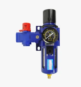

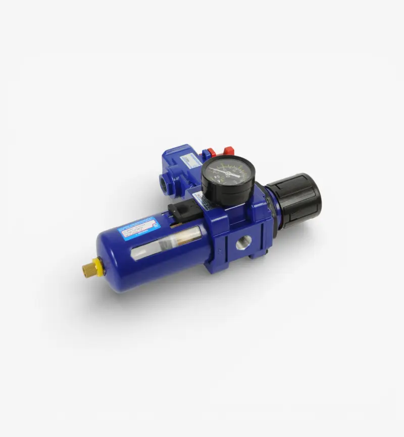

Назначение
Блок подготовки воздуха П-ФРК1-10 предназначен для фильтрации сжатого воздуха и регулирования давления на выходе в пневматических системах. Устройство рассчитано на подключение пневмолиний с условным проходом 10 мм и оснащено полуавтоматическим отводом конденсата.
Технические характеристики
Параметр Значение
Условный проход 10 мм
Номинальное давление 1 МПа
Минимальное рабочее давление 0,1 МПа
Диапазон настройки давления на выходе 0,05–0,85 МПа
Абсолютная тонкость фильтрации 25 мкм
Присоединение пневмолиний G3/8"
Отвод конденсата Полуавтоматический
Масса 1,64 кг
Конструктивные и эксплуатационные особенности
  • Комбинированная конструкция объединяет функции фильтрации сжатого воздуха и регулирования давления.
  • Фильтрующий элемент с абсолютной тонкостью фильтрации 25 мкм снижает содержание механических загрязнений в пневмолинии.
  • Регулирование давления на выходе выполняется в диапазоне от 0,05 до 0,85 МПа.
  • Полуавтоматический отвод конденсата предназначен для удаления накопившейся влаги из фильтра.
  • Подключение к пневматической системе выполняется через резьбовые присоединения G3/8".
