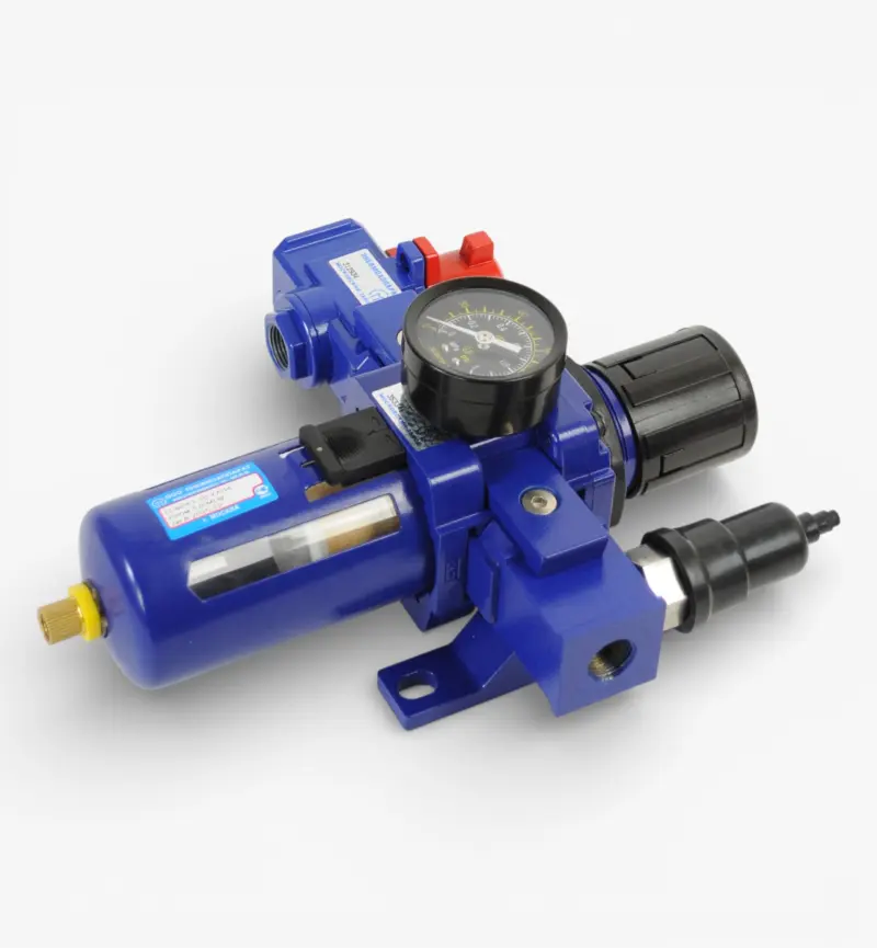

Назначение Блок подготовки воздуха П-ФРК1-Р-10-5 применяется для удаления механических примесей и конденсата из сжатого воздуха, а также для настройки давления на выходе перед подачей в...

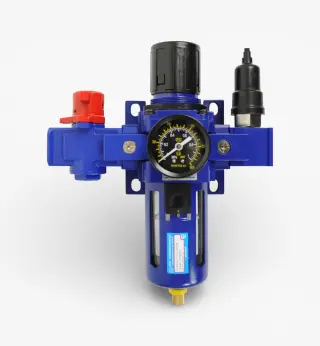

ООО «ПЦ»Блок подготовки воздуха П-ФРК1-Р-10 предназначен для удаления механических примесей и регулирования давления сжатого воздуха перед подключёнными пневматическими потребителями. Конструкция объединяет фильтр и регулятор давления в одном узле.
| Параметр | Значение |
| Условный проход | 10 мм |
| Номинальное давление | 1 МПа |
| Минимальное рабочее давление | 0,1 МПа |
| Диапазон настройки давления на выходе | 0,05–0,85 МПа |
| Абсолютная тонкость фильтрации | 25 мкм |
| Присоединение пневмолиний | G3/8" |
| Отвод конденсата | Полуавтоматический |
| Масса | 2,16 кг |
