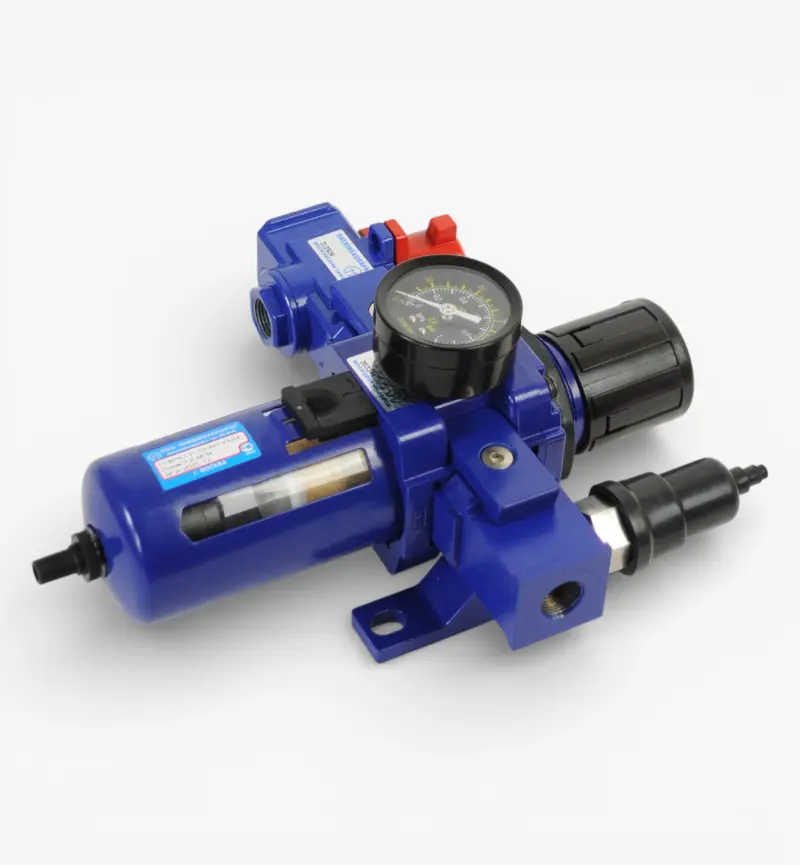

Блок подготовки воздуха П-ФРК1-Р-10-АО
Блок предназначен для очистки сжатого воздуха от механических примесей, регулирования давления на выходе и автоматического удаления конденсата перед подачей воздуха в пневматическую систему.
Технические характеристики
Параметр Значение
Условный проход 10 мм
Номинальное давление 1 МПа
Минимальное рабочее давление 0,1 МПа
Присоединение пневмолиний G3/8"
Абсолютная тонкость фильтрации 25 мкм
Диапазон настройки давления на выходе 0,05–0,85 МПа
Отвод конденсата Автоматический
Масса 2,26 кг
Конструктивные и эксплуатационные особенности
  • Совмещает функции фильтрации сжатого воздуха и регулирования давления в одном блоке.
  • Фильтрующий элемент обеспечивает удаление механических примесей размером от 25 мкм.
  • Давление на выходе настраивается в диапазоне от 0,05 до 0,85 МПа.
  • Автоматический отвод конденсата снижает необходимость в периодическом ручном сливе.
  • Подключение пневмолиний выполняется через резьбовые присоединения G3/8".
  • Эксплуатация допускается при давлении в пневмосистеме от 0,1 до 1 МПа.
