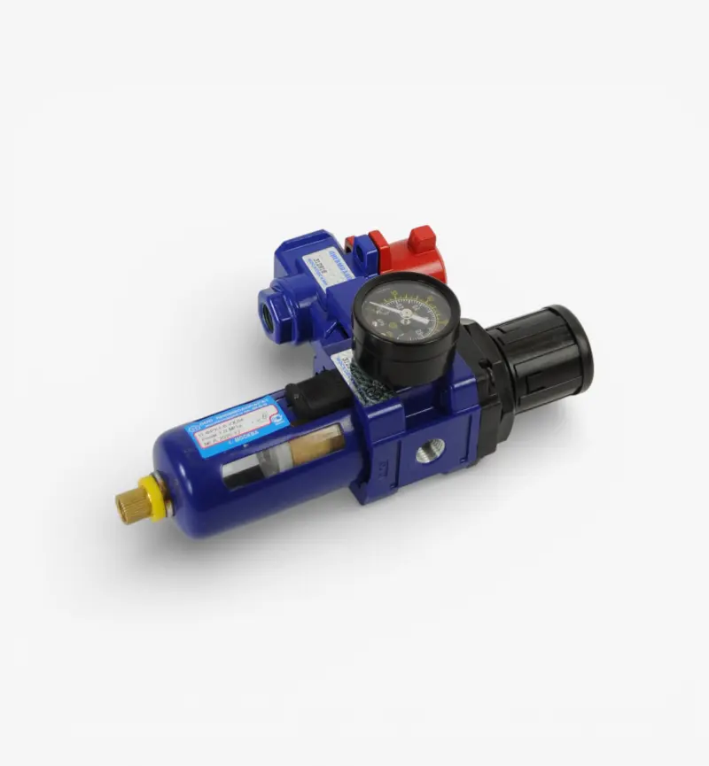

ООО «ПЦ»Блок подготовки воздуха П-ФРК1-6 предназначен для фильтрации сжатого воздуха и регулирования давления перед подключенными пневматическими устройствами. Конструкция рассчитана на работу с пневмолиниями с условным проходом 6 мм.
| Параметр | Значение |
| Условный проход | 6 мм |
| Номинальное давление | 1 МПа |
| Минимальное рабочее давление | 0,1 МПа |
| Диапазон настройки давления на выходе | 0,05–0,85 МПа |
| Абсолютная тонкость фильтрации | 25 мкм |
| Присоединение пневмолиний | G1/4" |
| Отвод конденсата | Полуавтоматический |
| Масса | 0,86 кг |
