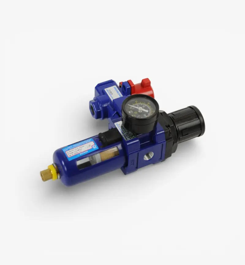

ООО «ПЦ»Блок подготовки воздуха П-ФРК1-6-5 объединяет функции фильтрации сжатого воздуха и регулирования давления на выходе. Изделие применяется в пневматических системах с рабочим давлением до 1 МПа и обеспечивает подачу очищенного воздуха с заданным выходным давлением.
| Параметр | Значение |
| Условный проход | 6 мм |
| Номинальное давление | 1 МПа |
| Минимальное рабочее давление | 0,1 МПа |
| Диапазон настройки давления на выходе | 0,05–0,85 МПа |
| Абсолютная тонкость фильтрации | 5 мкм |
| Присоединение пневмолиний | G1/4" |
| Отвод конденсата | Полуавтоматический |
| Масса | 0,86 кг |
