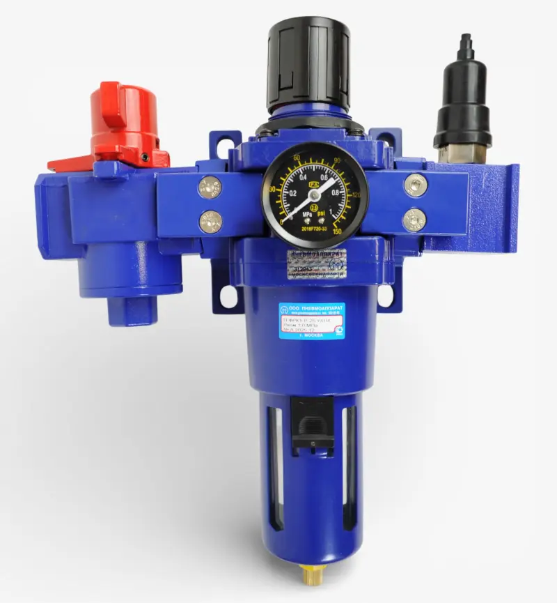

Блок подготовки воздуха П-ФРК1-Р-25
Техническое назначение
Блок предназначен для удаления механических примесей из сжатого воздуха и поддержания заданного давления на выходе пневмолинии. Фильтрация выполняется с абсолютной тонкостью 25 мкм, настройка выходного давления — в диапазоне от 0,05 до 0,85 МПа.
Технические характеристики
Параметр Значение
Условный проход 25 мм
Номинальное давление 1 МПа
Минимальное рабочее давление 0,1 МПа
Диапазон настройки давления на выходе 0,05–0,85 МПа
Абсолютная тонкость фильтрации 25 мкм
Присоединение пневмолиний G1"
Отвод конденсата Полуавтоматический
Масса 3,69 кг
Конструктивные и эксплуатационные особенности
  • Фильтрующий элемент задерживает механические частицы размером до 25 мкм согласно указанной абсолютной тонкости фильтрации.
  • Регулирование давления на выходе выполняется в диапазоне 0,05–0,85 МПа.
  • Полуавтоматический отвод конденсата предназначен для удаления накопившейся влаги из фильтра.
  • Подключение к пневматической магистрали осуществляется через резьбовые присоединения G1".
  • Номинальное давление пневмоблока составляет 1 МПа; минимальное рабочее давление — 0,1 МПа.
  • Условный проход 25 мм определяет соответствие блока пневмолиниям данного типоразмера.
