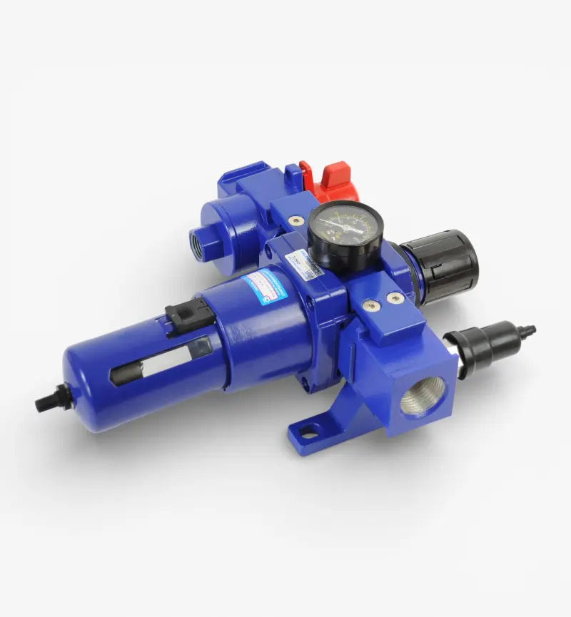

Блок подготовки воздуха П-ФРК1-Р-25-5-АО
Обновлено 28.08.2026 1036120
Назначение
Блок подготовки сжатого воздуха П-ФРК1-Р-25-5-АО предназначен для удаления механических примесей и конденсата из пневматической магистрали, а также для регулирования давления воздуха на выходе. Изделие применяется в составе пневматических систем с номинальным давлением до 1 МПа.
Технические характеристики
Параметр Значение
Условный проход 25 мм
Номинальное давление 1 МПа
Минимальное рабочее давление 0,1 МПа
Диапазон настройки давления на выходе 0,05–0,85 МПа
Абсолютная тонкость фильтрации 5 мкм
Присоединение пневмолиний G1"
Отвод конденсата Автоматический
Масса 3,79 кг
Конструктивные и эксплуатационные особенности
  • Фильтрация сжатого воздуха от механических загрязнений с абсолютной тонкостью фильтрации 5 мкм.
  • Регулирование давления на выходе в диапазоне от 0,05 до 0,85 МПа.
  • Автоматический отвод конденсата без необходимости регулярного ручного слива.
  • Подключение пневмолиний через резьбовое присоединение G1".
  • Эксплуатация при рабочем давлении от 0,1 до 1 МПа.
