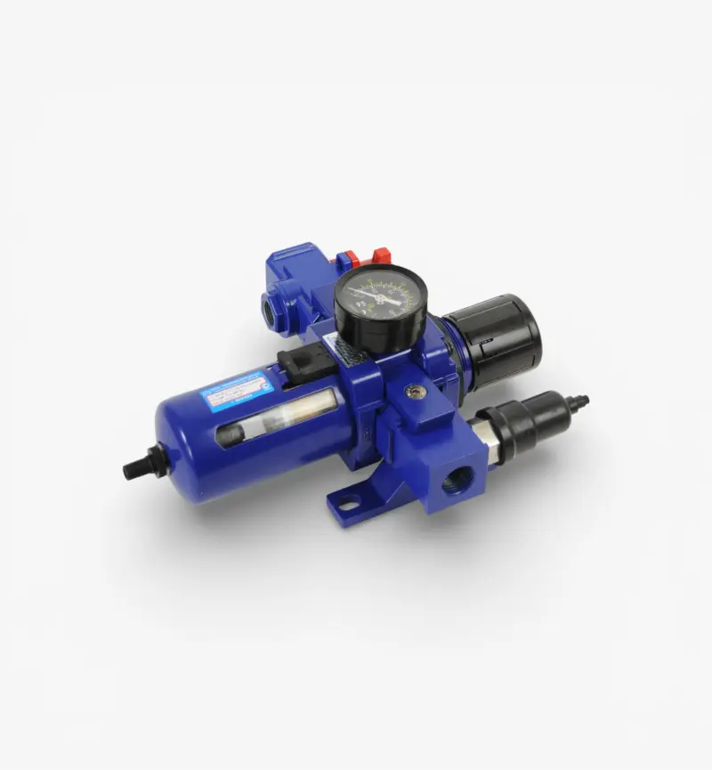

Блок подготовки воздуха П-ФРК1-Р-16-АО
Обновлено 28.08.2026 1036117
Блок предназначен для подготовки сжатого воздуха перед подачей к пневматическому оборудованию. Конструкция объединяет фильтрацию рабочей среды и регулирование давления на выходе.
Технические характеристики
Параметр Значение
Условный проход16 мм
Номинальное давление1 МПа
Минимальное рабочее давление0,1 МПа
Присоединение пневмолинийG1/2"
Абсолютная тонкость фильтрации25 мкм
Диапазон настройки давления на выходе0,05–0,85 МПа
Отвод конденсатаАвтоматический
Масса2,21 кг
Конструктивные и эксплуатационные особенности
  • Фильтрация сжатого воздуха с абсолютной тонкостью фильтрации 25 мкм.
  • Регулирование давления на выходе в диапазоне от 0,05 до 0,85 МПа.
  • Автоматический отвод конденсата без необходимости ручного удаления рабочей жидкости.
  • Подключение пневмолиний через резьбовые присоединения G1/2".
  • Эксплуатация при рабочем давлении от 0,1 до 1 МПа.
