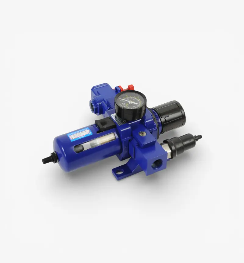

Блок подготовки воздуха П-ФРК1-Р-16-5-АО применяется в пневматических системах для очистки сжатого воздуха от механических загрязнений, регулирования давления на выходе и автоматического удаления конденсата.
Технические характеристики
Параметр Значение
Условный проход 16 мм
Номинальное давление 1 МПа
Минимальное рабочее давление 0,1 МПа
Диапазон настройки давления на выходе 0,05–0,85 МПа
Абсолютная тонкость фильтрации 5 мкм
Присоединение пневмолиний G1/2"
Отвод конденсата Автоматический
Масса 2,21 кг
Конструктивные и эксплуатационные особенности
  • Фильтрация сжатого воздуха с абсолютной тонкостью 5 мкм для снижения содержания механических частиц в пневмолинии.
  • Регулирование выходного давления в диапазоне от 0,05 до 0,85 МПа.
  • Автоматический отвод конденсата без необходимости регулярного ручного слива.
  • Подключение пневмолиний через резьбовые присоединения G1/2".
  • Работа при номинальном давлении до 1 МПа и минимальном рабочем давлении 0,1 МПа.
