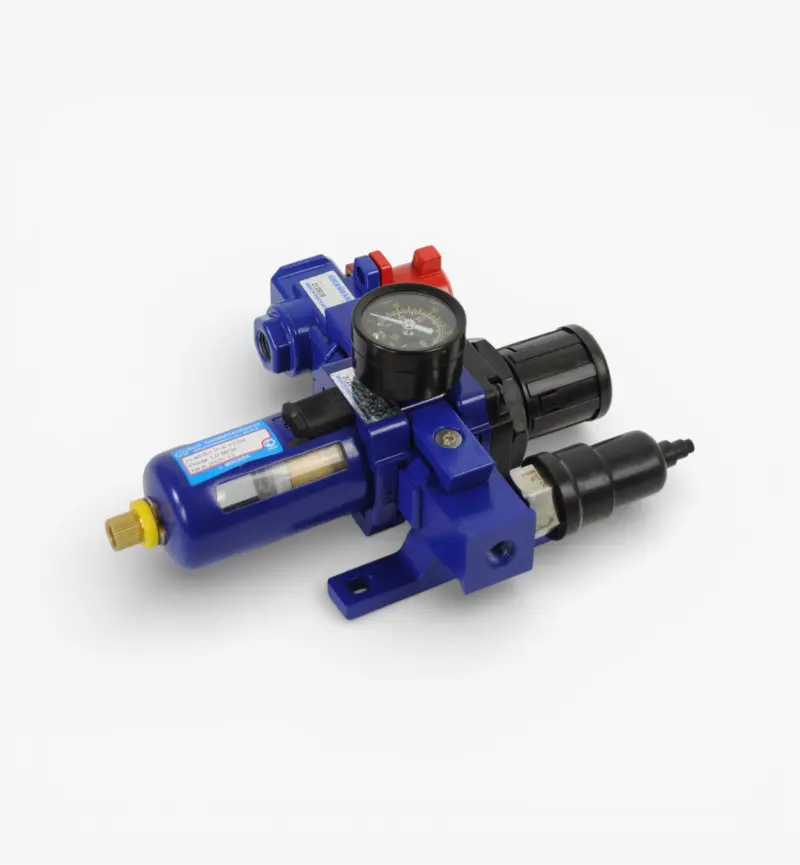

Блок подготовки воздуха П-ФРК1-Р-6 предназначен для очистки сжатого воздуха от механических загрязнений и настройки давления на выходе перед подачей в пневматические устройства. Конструкция объединяет фильтр и регулятор давления в одном корпусе.
Технические характеристики
Параметр Значение
Условный проход 6 мм
Номинальное давление 1 МПа
Минимальное рабочее давление 0,1 МПа
Диапазон настройки давления на выходе 0,05–0,85 МПа
Абсолютная тонкость фильтрации 25 мкм
Присоединение пневмолиний G1/4"
Отвод конденсата Полуавтоматический
Масса 1,32 кг
Конструктивные и эксплуатационные особенности
  • Фильтр и регулятор давления объединены в одном блоке подготовки воздуха.
  • Фильтрующий элемент обеспечивает очистку воздуха от частиц размером от 25 мкм.
  • Давление на выходе настраивается в диапазоне от 0,05 до 0,85 МПа.
  • Полуавтоматический отвод конденсата предназначен для удаления накопившейся влаги из фильтра.
  • Подключение пневмолиний выполняется через резьбовые присоединения G1/4".
  • Номинальное давление блока составляет 1 МПа; минимальное рабочее давление — 0,1 МПа.
