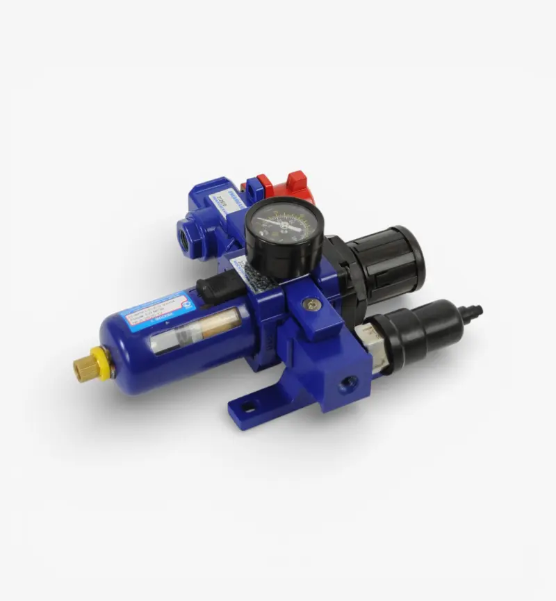

Блок подготовки воздуха П-ФРК1-Р-6-5
Техническое назначение
Блок предназначен для удаления механических примесей и конденсата из сжатого воздуха, а также для настройки и поддержания давления на выходе пневматической системы. Абсолютная тонкость фильтрации составляет 5 мкм.
Технические характеристики
Параметр Значение
Условный проход6 мм
Номинальное давление1 МПа
Минимальное рабочее давление0,1 МПа
Диапазон настройки давления на выходе0,05–0,85 МПа
Абсолютная тонкость фильтрации5 мкм
Присоединение пневмолинийG1/4"
Отвод конденсатаПолуавтоматический
Масса1,32 кг
Конструктивные и эксплуатационные особенности
  • Совмещает функции фильтрации сжатого воздуха и регулирования давления на выходе.
  • Фильтрующий элемент обеспечивает очистку воздуха от частиц размером до 5 мкм.
  • Давление на выходе настраивается в диапазоне от 0,05 до 0,85 МПа.
  • Полуавтоматический отвод конденсата предназначен для удаления накопившейся влаги из фильтра.
  • Подключение пневмолиний выполняется через резьбовые присоединения G1/4".
  • Номинальное давление устройства составляет 1 МПа.
