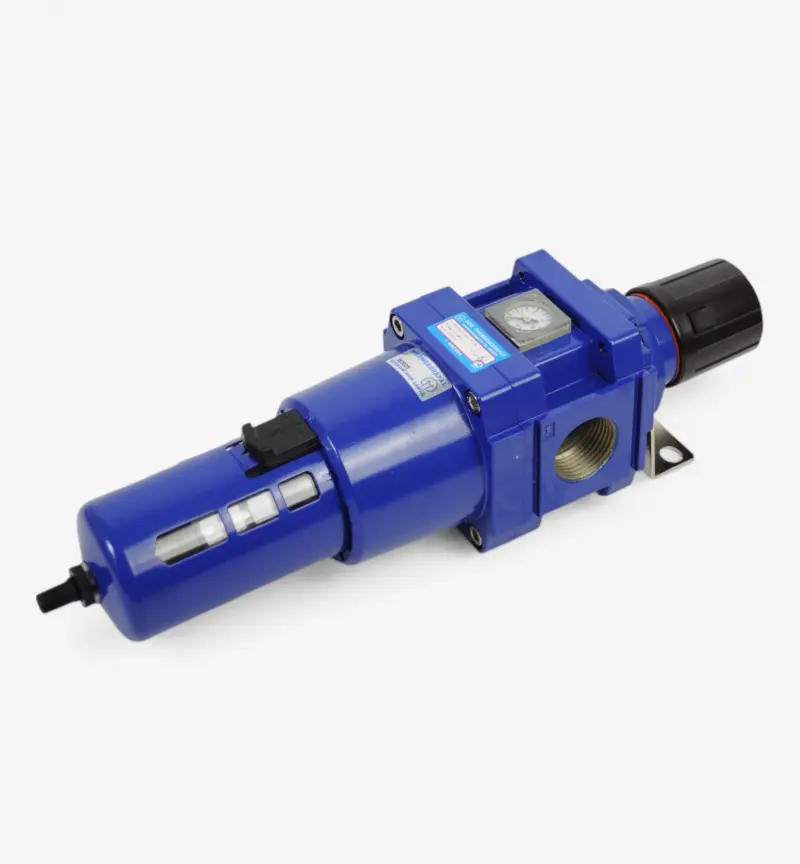

Назначение
Блок подготовки воздуха П-ФРКВ-25-АО используется для очистки сжатого воздуха от механических примесей и настройки давления на выходе пневматической линии. Конструкция предусматривает автоматический отвод конденсата.
Технические характеристики
Параметр Значение
Условный проход 25 мм
Номинальное давление 1 МПа
Минимальное рабочее давление 0.1 МПа
Диапазон настройки давления на выходе 0.05–0.85 МПа
Абсолютная тонкость фильтрации 25 мкм
Присоединение пневмолиний G1"
Отвод конденсата Автоматический
Масса 02.01 кг
Конструктивные и эксплуатационные особенности
  • Совмещает функции фильтрации сжатого воздуха и регулирования давления.
  • Фильтрация осуществляется с абсолютной тонкостью 25 мкм.
  • Давление на выходе настраивается в диапазоне от 0.05 до 0.85 МПа.
  • Автоматический отвод конденсата снижает необходимость регулярного ручного обслуживания дренажа.
  • Подключение пневмолиний выполняется через резьбовые присоединения G1".
