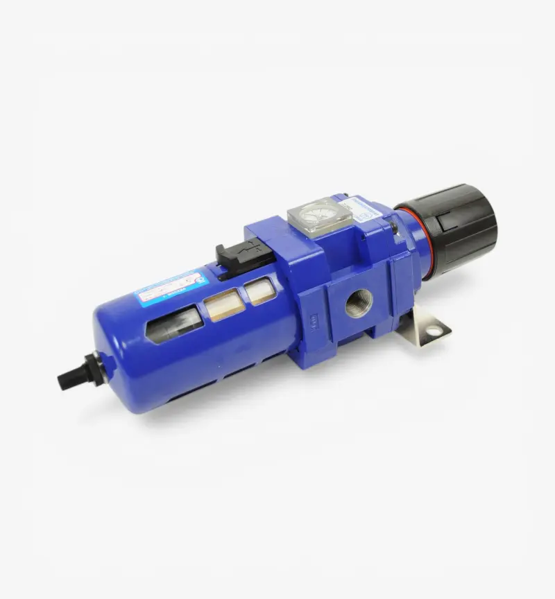

Назначение
Блок подготовки воздуха П-ФРКВ-16-АО предназначен для удаления механических примесей и конденсата из сжатого воздуха, а также для настройки давления на выходе пневмолинии. Изделие применяется в составе пневматических систем с присоединением пневмолиний G1/2".
Технические характеристики
Параметр Значение
Условный проход 16 мм
Номинальное давление 1 МПа
Минимальное рабочее давление 0,1 МПа
Диапазон настройки давления на выходе 0,05–0,85 МПа
Абсолютная тонкость фильтрации 25 мкм
Присоединение пневмолиний G1/2"
Отвод конденсата Автоматический
Масса 1,36 кг
Конструктивные и эксплуатационные особенности
  • Совмещает функции фильтрации сжатого воздуха и регулирования давления на выходе.
  • Фильтрующий элемент обеспечивает удаление механических загрязнений размером от 25 мкм.
  • Регулирование выходного давления выполняется в диапазоне от 0,05 до 0,85 МПа.
  • Автоматический отвод конденсата снижает необходимость в ручном обслуживании дренажа.
  • Подключение к пневмолиниям осуществляется через резьбовые присоединения G1/2".
  • Эксплуатация допускается при минимальном рабочем давлении 0,1 МПа и номинальном давлении до 1 МПа.
