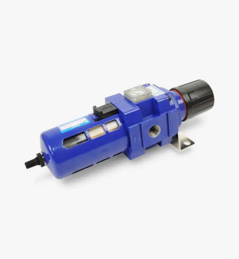

Блок подготовки воздуха П-ФРКВ-16-5-АО
Блок предназначен для удаления механических примесей из сжатого воздуха и настройки давления на выходе пневматической линии. Фильтрация выполняется с абсолютной тонкостью 5 мкм, отвод конденсата — автоматически.
Технические характеристики
Параметр Значение
Условный проход16 мм
Номинальное давление1 МПа
Минимальное рабочее давление0,1 МПа
Присоединение пневмолинийG1/2"
Абсолютная тонкость фильтрации5 мкм
Диапазон настройки давления на выходе0,05–0,85 МПа
Отвод конденсатаАвтоматический
Масса1,36 кг
Конструктивные и эксплуатационные особенности
  • Комбинированное исполнение объединяет функции фильтрации сжатого воздуха и регулирования давления.
  • Фильтрация с абсолютной тонкостью 5 мкм обеспечивает удаление механических загрязнений из пневмолинии.
  • Регулирование выходного давления выполняется в диапазоне от 0,05 до 0,85 МПа.
  • Автоматический отвод конденсата снижает необходимость регулярного ручного обслуживания фильтра.
  • Подключение пневмолиний осуществляется через резьбовые присоединения G1/2".
