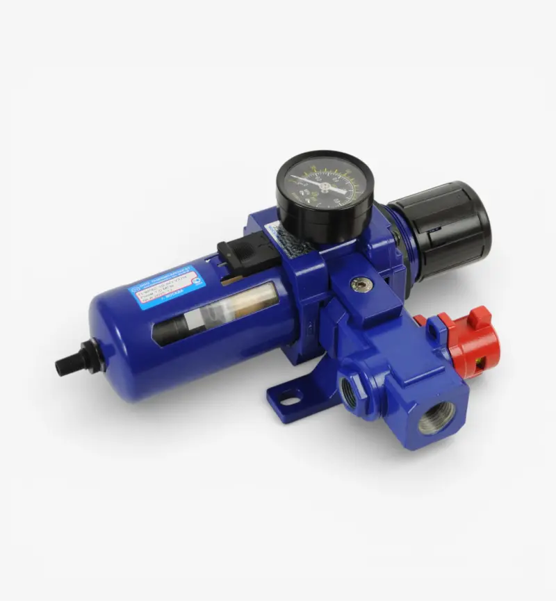

Назначение
Блок подготовки воздуха П-ФРК2-16-АО предназначен для очистки сжатого воздуха от механических загрязнений и регулирования давления на выходе перед подачей в пневматическое оборудование.
Технические характеристики
Параметр Значение
Условный проход 16 мм
Номинальное давление 1 МПа
Минимальное рабочее давление 0,1 МПа
Диапазон настройки давления на выходе 0,05–0,85 МПа
Абсолютная тонкость фильтрации 25 мкм
Присоединение пневмолиний G1/2"
Отвод конденсата Автоматический
Масса 1,69 кг
Конструктивные и эксплуатационные особенности
  • Фильтрация сжатого воздуха осуществляется с абсолютной тонкостью 25 мкм.
  • Регулирование выходного давления выполняется в диапазоне от 0,05 до 0,85 МПа.
  • Автоматический отвод конденсата снижает необходимость регулярного ручного обслуживания узла.
  • Подключение пневмолиний выполняется через резьбовые присоединения G1/2".
  • Блок рассчитан на работу при номинальном давлении до 1 МПа и минимальном рабочем давлении 0,1 МПа.
