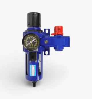

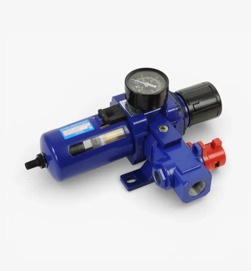

Назначение
Блок подготовки воздуха П-ФРК2-16-5-АО применяется в пневматических системах для удаления механических загрязнений и конденсата из потока сжатого воздуха, а также для регулирования давления на выходе.
Технические характеристики
Параметр Значение
Условный проход16 мм
Номинальное давление1 МПа
Минимальное рабочее давление0,1 МПа
Диапазон настройки давления на выходе0,05–0,85 МПа
Абсолютная тонкость фильтрации5 мкм
Присоединение пневмолинийG1/2"
Отвод конденсатаАвтоматический
Масса1,69 кг
Конструктивные и эксплуатационные особенности
  • Фильтрация сжатого воздуха с абсолютной тонкостью фильтрации 5 мкм.
  • Регулирование выходного давления в диапазоне от 0,05 до 0,85 МПа.
  • Автоматический отвод конденсата без необходимости регулярного ручного удаления.
  • Подключение пневмолиний через резьбовые присоединения G1/2".
  • Работа при номинальном давлении до 1 МПа и минимальном рабочем давлении 0,1 МПа.
