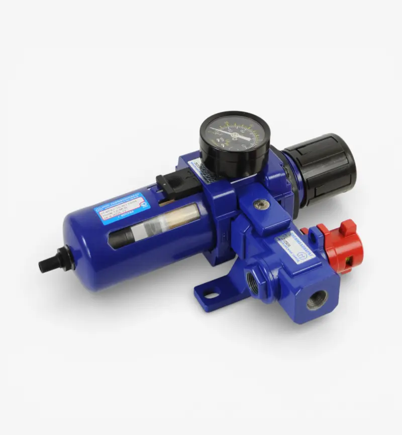

Назначение
Блок подготовки воздуха П-ФРК2-10-АО применяется в пневматических системах для очистки сжатого воздуха от механических загрязнений, регулирования давления на выходе и автоматического удаления конденсата.
Технические характеристики
Параметр Значение
Условный проход 10 мм
Номинальное давление 1 МПа
Минимальное рабочее давление 0,1 МПа
Диапазон настройки давления на выходе 0,05–0,85 МПа
Абсолютная тонкость фильтрации 25 мкм
Присоединение пневмолиний G3/8"
Отвод конденсата Автоматический
Масса 1,74 кг
Конструктивные и эксплуатационные особенности
  • Фильтрация сжатого воздуха выполняется с абсолютной тонкостью 25 мкм.
  • Давление на выходе регулируется в диапазоне от 0,05 до 0,85 МПа.
  • Автоматический отвод конденсата снижает необходимость регулярного ручного обслуживания дренажного узла.
  • Подключение к пневматической магистрали выполняется через резьбовые присоединения G3/8".
  • Блок рассчитан на работу при номинальном давлении до 1 МПа; минимальное рабочее давление составляет 0,1 МПа.
