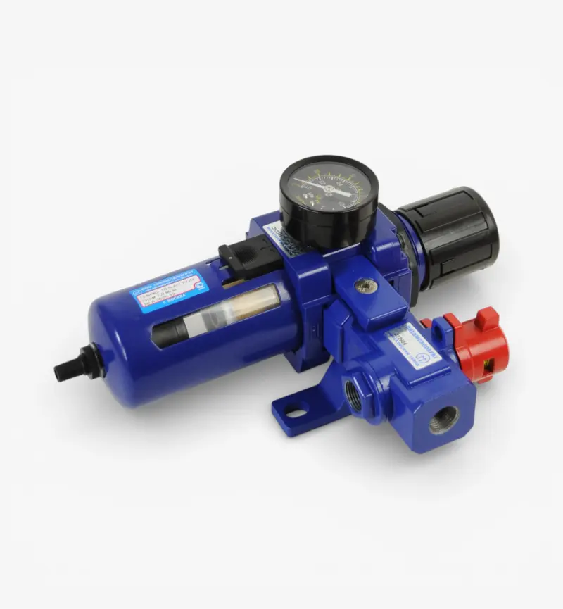

Назначение
Блок подготовки воздуха П-ФРК2-10-5-АО предназначен для удаления механических примесей и конденсата из сжатого воздуха, а также для настройки и поддержания давления на выходе пневмолинии. Изделие применяется в составе пневматических систем с присоединением пневмолиний G3/8".
Технические характеристики
Параметр Значение
Условный проход 10 мм
Номинальное давление 1 МПа
Минимальное рабочее давление 0,1 МПа
Диапазон настройки давления на выходе 0,05–0,85 МПа
Абсолютная тонкость фильтрации 5 мкм
Присоединение пневмолиний G3/8"
Отвод конденсата Автоматический
Масса 1,74 кг
Конструктивные и эксплуатационные особенности
  • Совмещает функции фильтрации сжатого воздуха и регулирования давления на выходе.
  • Фильтрующий элемент обеспечивает удаление механических частиц размером от 5 мкм.
  • Регулирование выходного давления выполняется в диапазоне от 0,05 до 0,85 МПа.
  • Автоматический отвод конденсата снижает необходимость регулярного ручного удаления накопившейся влаги.
  • Подключение к пневматической системе осуществляется через резьбовые присоединения G3/8".
  • Эксплуатация допускается при номинальном давлении до 1 МПа и минимальном рабочем давлении 0,1 МПа.
