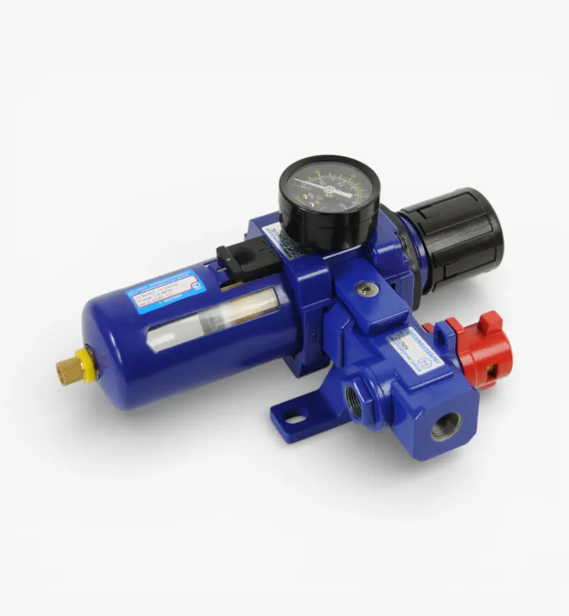

Назначение
Блок подготовки воздуха П-ФРК2-10 применяется для очистки сжатого воздуха от механических загрязнений и регулирования давления на выходе перед пневматическим оборудованием. Конструкция предусматривает фильтрацию с абсолютной тонкостью 25 мкм и полуавтоматический отвод конденсата.
Технические характеристики
Параметр Значение
Условный проход 10 мм
Номинальное давление 1 МПа
Минимальное рабочее давление 0,1 МПа
Диапазон настройки давления на выходе 0,05–0,85 МПа
Абсолютная тонкость фильтрации 25 мкм
Присоединение пневмолиний G3/8"
Отвод конденсата Полуавтоматический
Масса 1,64 кг
Конструктивные и эксплуатационные особенности
  • Совмещает функции фильтрации сжатого воздуха и регулирования давления в одном блоке.
  • Регулирование давления на выходе выполняется в диапазоне от 0,05 до 0,85 МПа.
  • Фильтрующий элемент обеспечивает абсолютную тонкость фильтрации 25 мкм.
  • Полуавтоматический отвод конденсата предназначен для удаления накопившейся влаги из фильтра.
  • Подключение к пневматической системе выполняется через резьбовые присоединения G3/8".
  • Эксплуатация допускается при давлении в пневмолинии от 0,1 до 1 МПа.
