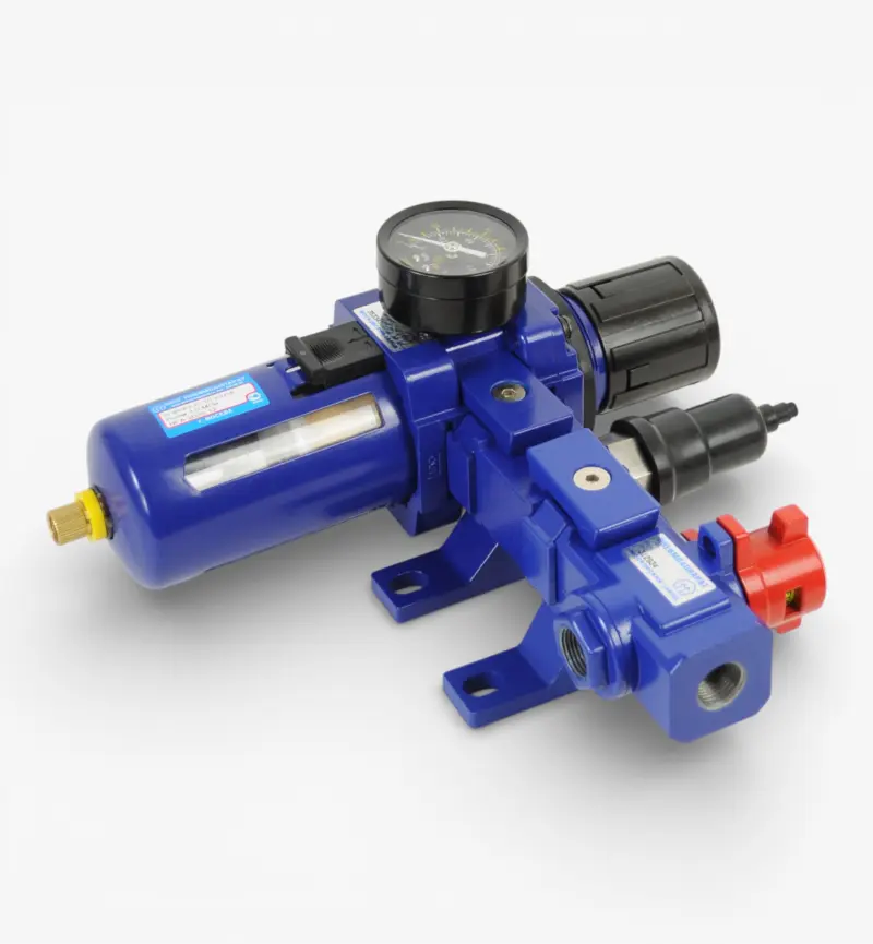

Назначение
Блок подготовки воздуха П-ФРК2-Р-10 предназначен для фильтрации сжатого воздуха и регулирования давления на выходе пневматической линии. Фильтрация выполняется с абсолютной тонкостью 25 мкм, удаление конденсата — через полуавтоматический отвод.
Технические характеристики
Параметр Значение
Условный проход10 мм
Номинальное давление1 МПа
Минимальное рабочее давление0,1 МПа
Диапазон настройки давления на выходе0,05–0,85 МПа
Абсолютная тонкость фильтрации25 мкм
Присоединение пневмолинийG3/8"
Отвод конденсатаПолуавтоматический
Масса2,16 кг
Конструктивные и эксплуатационные особенности
  • Совмещает функции фильтрации сжатого воздуха и регулирования выходного давления.
  • Регулировка давления выполняется в диапазоне от 0,05 до 0,85 МПа.
  • Фильтрующий элемент обеспечивает отделение загрязнений с абсолютной тонкостью фильтрации 25 мкм.
  • Полуавтоматический отвод предназначен для удаления накопившегося конденсата.
  • Подключение пневмолиний осуществляется через резьбовые присоединения G3/8".
